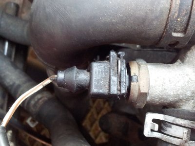

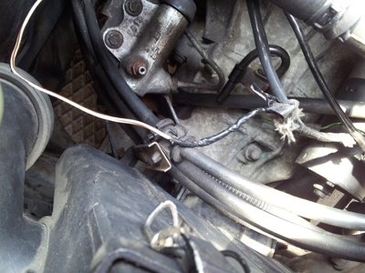

Habe gerade gesehen der Fühler hat nur ein Kabel angeschlossen, hat aber zwei Anschlüsse.
Braucht er nur eines.
Der alte Motor ist schon weg.

Deine Fühler passen nicht zusammen der blaue Fühler müsste braun sein und dein schwarzer Fühler sollte nur 1 Anschluss haben
Man könnte nun einfach den 2 Kontakt (der offen ist ) auf Masse legen aber die wiederstandswerte passen nicht

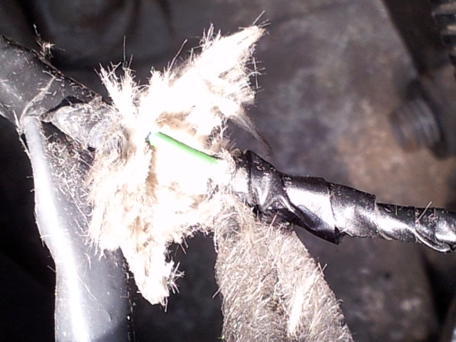

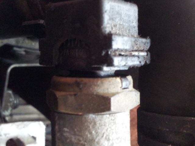

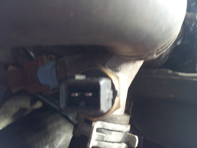

Aus dem Kabelbaum kommt ein Grünes Kabel welches wohl verlängert wurde.
Der Temperaturfühler ist Braun.

Bei deinen Post mit den 3 Bildern das mittlere da ist im Hintergrund ein brauner Stecker auf einen blauen Sensor und da gehört ein brauner Sensor rein

Laut der Website von xpower benötige ich dann anstatt des blauen Sensors hinten, diesen hier "MEK100061P"?
Ist der nicht für das Steuergerät zuständig?
Was den vorderen Stecker angeht, auf der Website findet man allerdings nur 1-Polige Stecker für Öltemp/druck.
@jim_knopf123: Der alte Sensor konnte nicht übernommen werden, weil das Gewinde anders war. Wieso das so ist, keine Ahnung?
