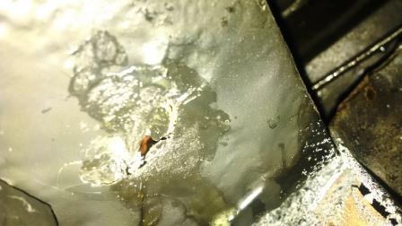

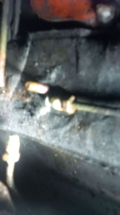

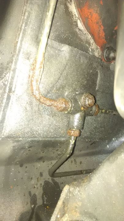

Gestern Abend habe ich drei Stunden damit zugebracht, die durchgerostete Bremsleitung zu lösen, von der ich neulich berichtet habe. Man muss sich wirklich fragen, welcher Idiot auf die dämliche Idee gekommen ist, ausgerechnet Leitungen und Verteiler ausgerechnet dort zu positionieren, wo das linke Hinterrad jede Menge Dreck hinschmeißt. Aber Hitze, Hammer und WD40 haben dann doch geholfen. Nur hatte ich danach keinen Bock mehr, eine neue Leitung anzufertigen. Gibt also noch einmal eine abendliche Schraubaktion, bevor die Bremse wieder tut und das Auto zum Lackierer kann. Mühsam nährt sich das Eichhörnchen :( Aber immerhin habe ich die Zeit, in der Hitze und Rostlöser ihr Werk taten, genutzt, um die Roststelle am Hilfsrahmen zu beseitigen.

Hm, durch deinen Text und das zweite Bild mit dem "roten Lappen" weiß ich jetzt zumindest wo die Stelle ist. Guck ich mal bei meinen an. Wie kommt man an die Stelle am besten ran? Hebebühne und hinteres Rad ab?

Dazu brauchst du drei Stunden ? Autsch
Gibt doch unten am Unterboden einen Verbinder den aufmachen und ab dort neu da kannst den Rest komplett raushauen.

Wenn du das linke Hinterrad abnimmst, kannst du das Ding sehen. Wenn dein Auto auf der Hebebühne ist, auch.

Was hätte das gebracht, Peter. Die Mutter, die den Verteiler hält, hätte ich trotzdem zerstörungsfrei lösen müssen, um den Befestigungsbolzen nicht abzureißen. Und ich hätte die Verschraubungen der Bremsleitungen trotzdem lösen müssen, um den Verteiler weiterhin nutzen zu können. Auch müsste ich dann drei Bremsleitungen komplett neu anfertigen und verlegen, was auch nicht in fünf Minuten geht. So ersetze ich den rostzerfressenen Abschnitt der Bremsleitung und gut ist´s. Möglichst viel Originalsubstanz erhalten, denn nur originale Autos werden mal wertvoll :mrgreen:

Schauen denn die Enden bei den Schläuchen noch gut aus ? Ich hab alles neu gemacht und den Verteiler bekommst auf der Werkbank besser auf :mrgreen:

Ja, abgesehen von der verfaulten Leitung sehen die noch gut aus. Wollte ursprünglich auch von der vom Wagenboden her kommenden Leitung das zum Verteiler zeigende Ende erneuern, habe aber dann davon Abstand genommen.

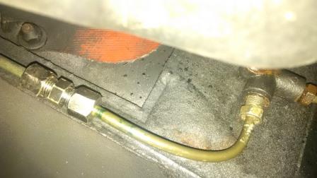

Dauert zumindest bei mir immer ewig, bis die Leitungen dann wirklich so gebogen sind, wie sie sollen :( Und ich werde das abgeschnittene Ende der alten Leitung auch nicht bördeln. Da gibt es richtig gute durch Klemmung selbstdichtende Verbinder.

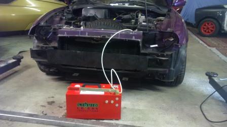

Gestern ging´s dann endlich wieder weiter: Zuerst kam mein neues Spielzeug zum Einsatz und der F hat jetzt wieder die richtige Fahrhöhe. Dann habe ich den angerosteten Abschnitt der Bremsleitung ersetzt, und dann musste ich leider einsehen, dass bei der Roststelle am Hilfsrahmen "Schönreden" nicht mehr hilft. Das Rostloch lässt sich nicht wegdiskutieren. Da hilft kurzfristig nur das Schweißgerät und mittelfristig der Austausch. Die Münchner Winter haben halt Wirkung gezeigt.

Fr 12. Feb 2016, 13:57
Beitrag Re: Wassergekühlter Brennraum
Da hat einer Zuviel Geld :mrgreen:
Fr 12. Feb 2016, 14:01
Wie kommst du darauf :angel:
Fr 12. Feb 2016, 14:07
Beiträge: 153
Wohnort: Pécs (Ungarn)
Ich Tippe auf die "teure" Pumpe :mrgreen: :mrgreen: :mrgreen:
_______________________
MGF MK II (I.5) VVC BRG
(Bj2000)
Fr 12. Feb 2016, 15:36
Lloyd hat geschrieben:
Einen Vorteil muss es ja haben, dass Weihnachten und mein Geburtstag nur knapp sechs Wochen auseinanderliegen ;)
Außerdem macht sich so eine Pumpe auch schön im Regal :mrgreen:
