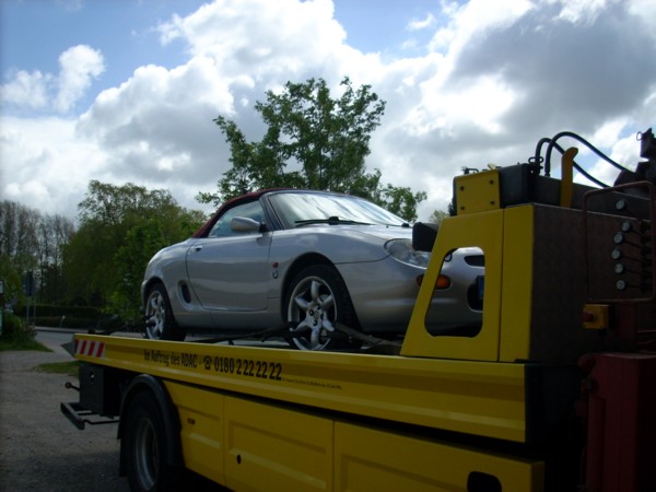

Nachdem ich ihr vier neue Reifen (Falken) spendiert hatte, haben wir uns dann – erstmals mit der Lady - aufgemacht zu unserer jährlichen Rügen-Fahrt (ca 800 km). Zu Anfang etwas skeptisch, war ich restlos begeistert: keinerlei Probleme, Mucken,.... . Bei einem kleinen Ausflug über mehrere Kilometer „Rüttelstrecke“ ein paar Tage später, legte sich die Begeisterung. Zuerst ging die Ladekontrolle und dann – einer nach der anderen – die übrigen Kontrolleuchten an: die Lichtmaschine hatte sich verabschiedet.
Falls ich den alten Rechnungen glauben darf, war das bereits die zweite LiMa, die nicht mehr wollte. Die erste hat nach ca 25000 km und die zweite dann nach jetzt ca 52000 km den Geist (oder was auch immer) aufgegeben. So normal scheint mir das allerdings nicht zu sein. Eine mögliche Erklärung wäre für mich die Nähe von LiMa (und damit auch Regler) zum Auspuffkrümmer (oder wie das Teil sonst heißen mag). Ich könnte mir vorstellen, dass es dort, trotz Hitzeschild, einigermaßen warm wird. Gibt es andere Ursachen für so ein frühzeitiges Absterben ? Lässt sich dem irgendwie vorbeugen ?

Nicht nach Rügen fahren ;) hab da auch meinen Bremslichtschalter eingebüßt ;)
Meine Lima hält seit ca. 180.000km durch :D
Do 21. Mai 2015, 14:57
Beitrag Re: Leider noch nicht ganz perfekt
Meine auch (172.000 Km, die erste).
Check mal alle Kontakte der diversen Stecker im Motorraum, bei mir hats geholfen. Rüttelstrecke bedeutet meist, dass die Kontakte, falls sie eh schon marode sind, Störungen verursachen können (klassisch: ein Wackelkontakt).
