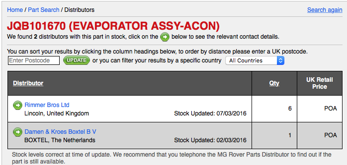

216 Pfund bei Rimmer, Damen & Kroes haben aber scheinbar auch noch eins liegen:
Bildschirmfoto 2016-03-16 um 15.07.27.png [ 79.99 KiB | 15577-mal betrachtet ]
