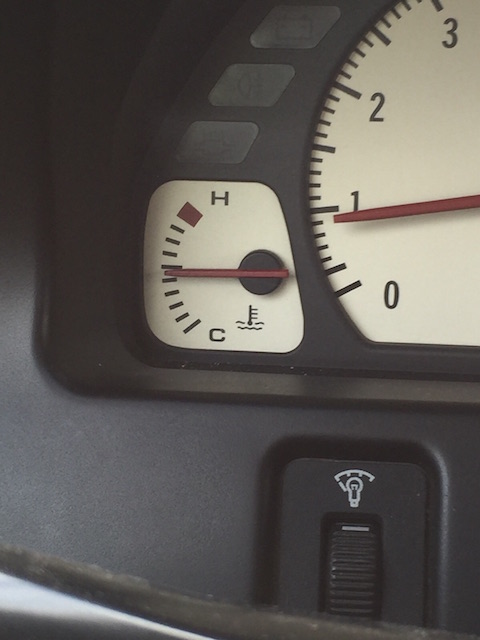

Ich hab jetzt bei meinem 2. F die Kopfdichtung neu gemacht, da sie mir bei der Überführungsfahrt um die Ohren flog :lol:
Motor an sich läuft jetzt super, riecht auch kein bisschen mehr nach Glykol, allerdings machen mich die angezeigten Temperaturen etwas stutzig.
Die Wassertemperatur pendelt sich ganz knapp über dem Strich unter Mitte ein, das hätte ich noch als Drift des Sensors abgetan, allerdings wurde der Wagen auch nach etwa 30 Minuten fahren vom Öl her nicht wärmer als 80°C :shock: (Hab ihn weder getreten noch extrem untertourig gefahren.)
Ich habe das Kühlsystem gespült (mit Wasser und Glykol) und dann neu gefüllt mit Frostschutz-mix, sowie entlüftet.
Sind die Sensoren anfällig dafür falsche Werte anzugeben oder zu driften? Oder habe ich möglicherweise einen Fehler beim Zusammenbau gemacht?
lg TheResistance :)

TheResistance hat geschrieben:
falls du damit meinst das er knapp unter dem mittleren Strich steht ist das ok
wenn du was anderes meinst mach ein Bild oder übersetze deinen Satz mal :D
und wenn das Öl bei dem Wetter um die 80°C anzeigt ist das doch auch ok
Hast recht, war etwas wild formuliert :D habe ein Bild gemacht, ist einfacher :)
AjRjagoEIN_D1rhG6bsUdH-iCd9vU9m4q95AECxvAUub.jpg [ 56.27 KiB | 10644-mal betrachtet ]

Wassertemperatur ist so optimal,
oder anders gesagt, wenn sie im richtigen Bereich ist, zeigen alle Autos diesen Wert an. ;)
Mi 6. Jan 2016, 11:17
Beitrag Re: Temperatur nach HGF
Bei meinem F steht der Zeiger sogar noch einen Tick tiefer. M.E. also kein Grund zur Besorgnis.
Mi 6. Jan 2016, 12:39
Ja, bei den originalen Anzeigen gibt es reichlich Anzeigeabweichung, das geht zum Teil auch über die Mitte der Anzeige.
