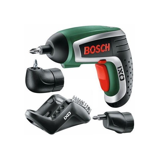

Also beim Mk 1 komme ich mit dem Akkuschrauber auch an die drei “fiesen Möppen” dran. Ich hab aber auch den hier, und den möchte ich in vielen Ecken an dem Auto nicht mehr missen. Ich sag nur Lüfterwiderstände :mrgreen:
Bosch-IXO-IV-Upgrade-SET.jpg [ 46.41 KiB | 12865-mal betrachtet ]
Beim Mk2 oder TF hilft das aber leider auch nicht.
Und Ölwechsel mache ich nicht selbst, da geht’s zu MacOil, die machen das für 29,90 € inkl. Filterwechsel. Dafür kriege ich gerade mal die 4,5 Liter Öl und den Filter, und so habe ich keine Entsorgungskosten und kein verspritztes Öl in der Halle. Man ist dort zwar jedes Mal “not amused”, weil das Auffüllen durch die Peilstabtröte halt etwas dauert, aber Festpreis ist eben Festpreis. :lol: 8-) :mrgreen:

Genau den Akkuschrauber habe ich zu Weihnachten bekommen. ;-)
MacOil gibt es hier, glaube ich, nicht. Außerdem will ich ja eh noch den Luftfilter
montieren. Trotzdem danke für den Tipp.
Ich habe ja den "Mk 1,5 (Zwitter). Ich wüsste nicht, wie mir der Akkuschrauber da helfen sollte. :-)
