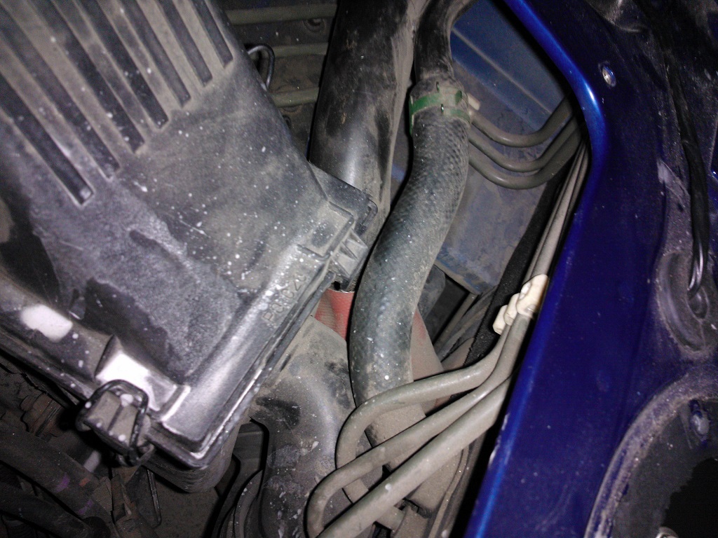

Ich habe auch ein Tankproblem und dazu auch noch ein Benzingeruchproblem besonders wenn der Tank voll ist. Ich habe gestern die Abdeckung der Tankpumpe entfernt. So wie ich die Website von Dieter zum dem Thema interpretiere liegt das Betankungsproblem an dem Gummiteil unter der braunen Abdeckung:
Nun wollte ich gleich ein Neuteil verbauen und wurde laut Dieters Website auf die Teilenummer "WLH100440" verwiesen. Nach kurzer google Recherche wurde mir gesagt das dieses Teil nicht mehr verfügbar sein, sondern man soll auf das Teil "WLH100531" ausweichen. Passt das tatsächlich? (Weil laut Dieters Website ist das für neuere VINs) Gibt es günstigere Bezugsquellen außer Rimmerbros?
Dann die nächste Frage zum rankommen an die Sache. Ich würde jetzt intuitiv den etwas kleineren Entlüftungsschlauch über dem Einfüllstutzen entfernen um da halbwegs ranzukommen.
WP_000154.jpg [ 283.83 KiB | 12709-mal betrachtet ]
Gibt es weitere Tipps wie man an das Teil besser drankommt? Luftfilterkasten ausbauen? Außerdem würde ich gleich Schraubschellen kaufen um das Gummiteil am Tank und am Stutzen zu befestigen. Gibt es weitere Tipps und Tricks wie man das Verdrehproblem ein und für allemal beheben kann? Ergo wenn man das mit Schraubschellen befestigt verdreht sich dort nie wieder etwas?

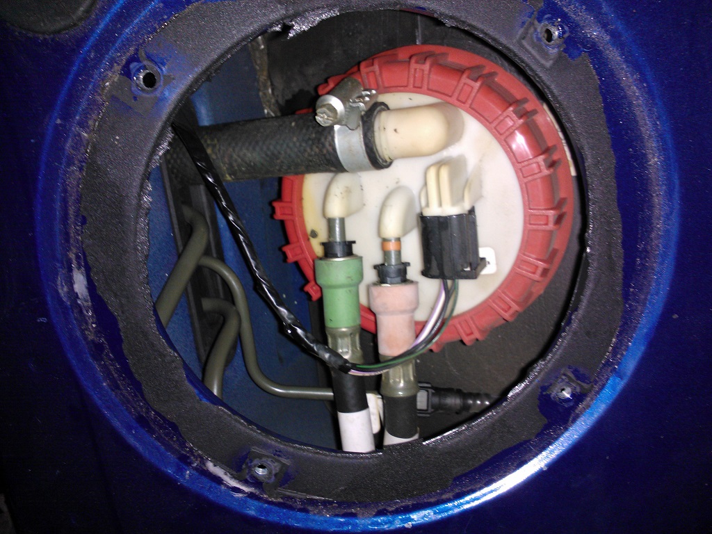

Dann noch eine letzte Frage zum Thema. Beim lösen der Tankpumpenabdeckung habe ich die Dichtung vom Deckel naturgemäß zerstört.
WP_000153.jpg [ 300.11 KiB | 12709-mal betrachtet ]
Was für Dichtungsmaterial muss ich im Baumarkt kaufen das ich das anschließend wieder geruchs- dicht zu bekommen? Könnte ihr auf dem Bild weitere potentielle Verbesserungen erkennen für die Beseitigung von Benzingeruch im Innenraum sorgen?

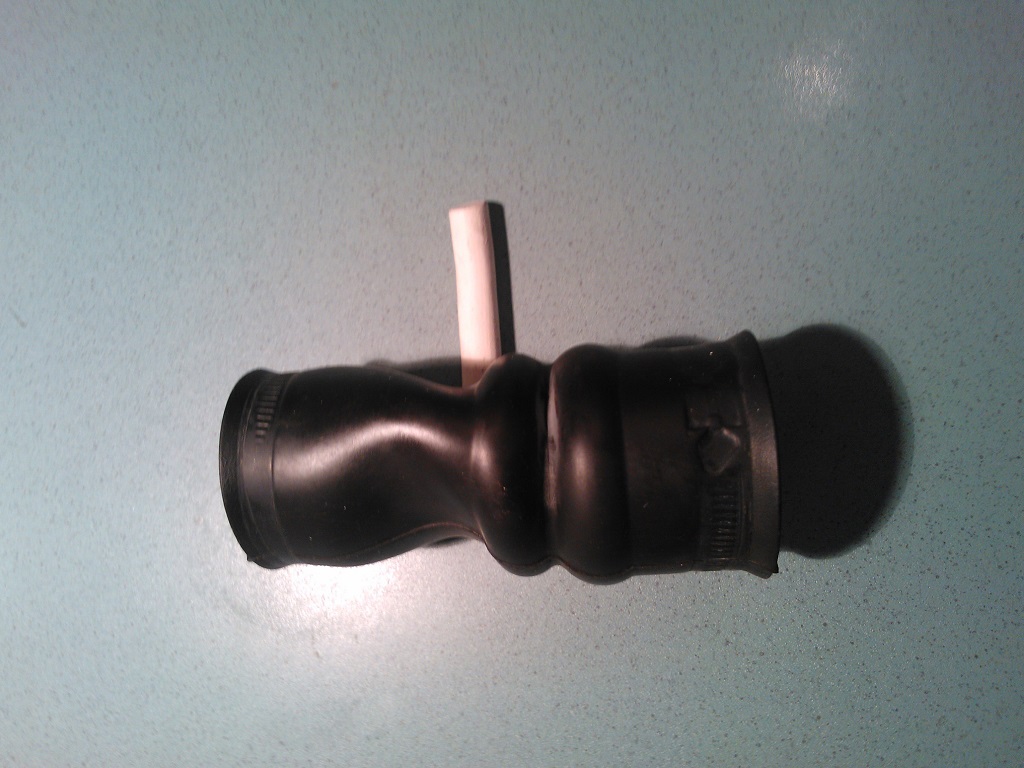

So sah das alte Teil aus:
alt Knick.jpg [ 207.66 KiB | 12598-mal betrachtet ]
Wie man erkennen kann war das Teil geknickt weil es am Tankstutzen heruntergerutscht und sich dadurch zwischen Tank und Tankstutzen verknickt hat. Außerdem war so ein weißes Stück "Kreide" in der Klappe des Einfüllstutzens. Keine Ahnung woher und welchen Sinn das hatte.

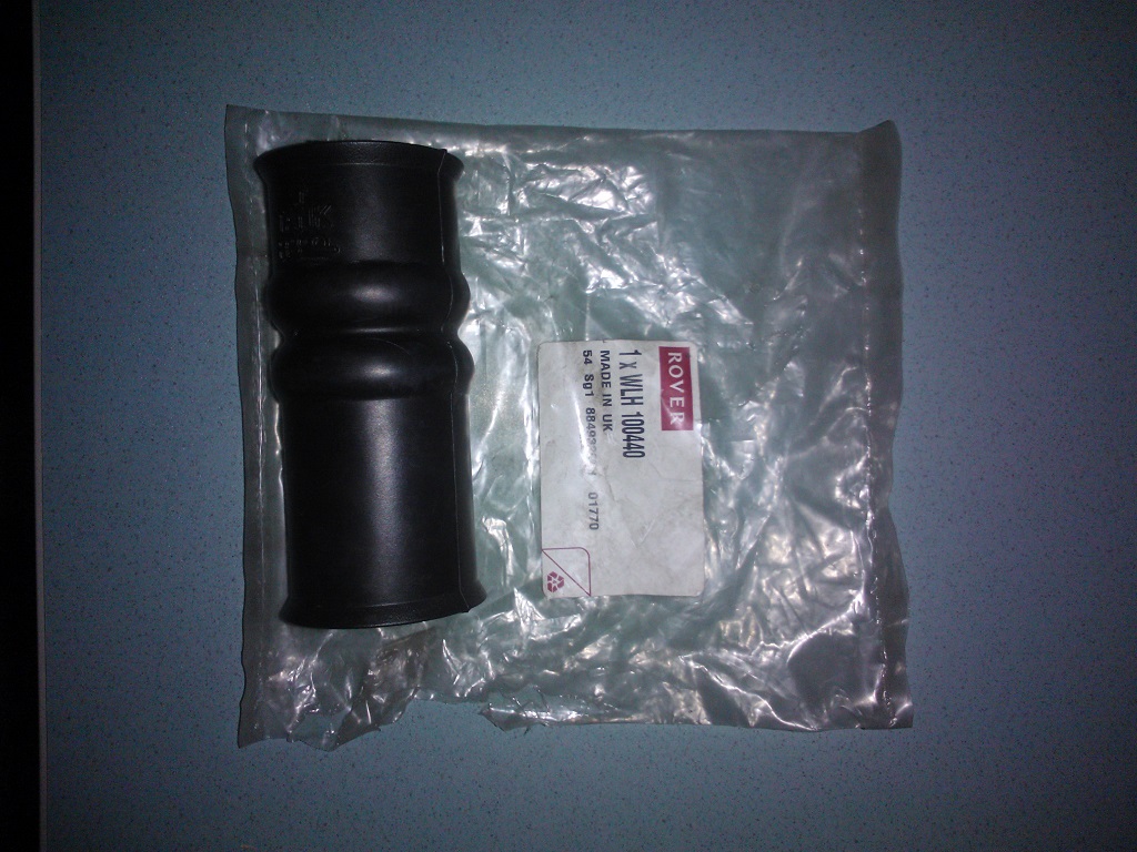

So sah das neue Teil aus:
neu.jpg [ 277.16 KiB | 12598-mal betrachtet ]
Hat einer ne Ahnung welchen Zweck dieses Orange Leder haben soll? Weil ich habe es nicht wieder 100% festbekommen am Tank. War aber schon vorher nicht besondern fest dran.

Gut gemacht !
Wie schon festgestellt gibt es die zwei Problemkreise um den Tank und dessen Befüllung, bzw bis hin zum Benzingestank.
- Die Klappe im Füllrohr
- der verknickte Verbindungsschlauch, der bereits ab Werk dank einer Dumpfbacke am Montageband schlampig montiert wurde. Auch jener Macker kam halt schlecht dran. Reparieren/begradigen kann man den Schlauch nicht mehr weil das Gummi total verhärtet ist. Wenn schon, dann muß der neu rein.
Der rote Schlauch ist Flamm-/Hitzeschutz. Mach den drauf so gut es geht.
