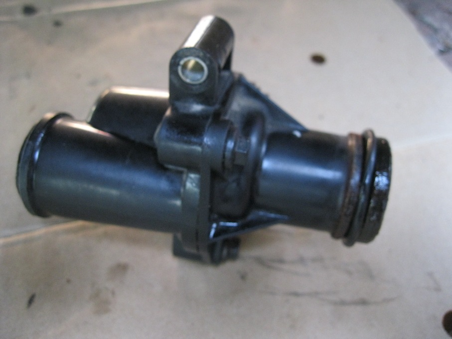

Heute dann mit einer langen 10er Nuss die letzte Schraube vom Ansaugkrümmer gelöst und das Ding zur Seite gehoben. Erste Überraschung: Da ist ja gar keine grüne Dichtung drin, sondern eine Flachdichtung! :shock:
Dann nach Leckage gesucht, siehe drittes Bild. Da unten stand die ganze Soße. Evtl. vom Thermostat? Also erstmal mithilfe vieler, vieler Flüche und verschiedener Verlängerungen die Metalleitungen abgeschraubt und dann das Thermostat, siehe Bild eins und zwei. Und jetzt?
Nach HGF, find' ich, sieht das nicht aus (hoffe ich). Kann das Thermostat futsch sein und dann sooo lecken? Aus der Metalleitung kam beim rausziehen des Thermostats noch ein Schwung Kühlmittel raus.
Das Thermostat kann man ja öffnen, lohnt sich da die Suche nach einem Fehler? Oder gleich neu?

Der TF hat doch nen Alu-Einlasskrümmer, dann ist die Flachdichtung doch logisch.
Das Thermostatgehäuse kann schon undicht werden, setz mal neue O-Ringe ein. Und wenn du das Ding schon raus hast, dann auch Thermostat wechseln, das ist sonst ne doofe Extra-Arbeit, und irgendwann gehen die eh kaputt.

Dann werd' ich am besten das ganze Thermostat mit Gehäuse ersetzen. Einen Tipp, wo und wie ich das am schnellsten beikriege (Poststreik und Co)?
Und: wie kann das plötzlich beim Entlüften "durchbrennen"? Was mir aufgefallen war, dass der Kühlerlüfter vorne ziemlich bald angesprungen ist. Dachte, das läge an den hohen Außentemperaturen. Da ist das wohl gehangen, wie ich vermute. Und aus der Entlüftungsschraube hinten überm Getriebe kam garnichts raus :shock:

Und schaue mal nach dem Rohr wo das Gehäuse reingeschoben wird nicht das da ein Rost Pickel die Dichtung Weg gedrückt hat

Das gleiche bei mir. Meiner steht auch schon 1 Woche und ich warte auf meine O-Ringe. Wenn man weiß wo die Schrauben sind, ist das Kühlmittelrohr und Themostatgehäuse in einer halben Stunde ausgebaut. :D
