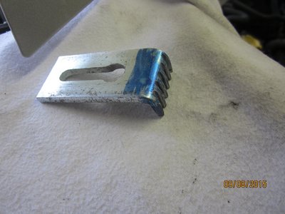

beim hin-und herlesen wurde ich so unsicher, daß ich mir ein Spezial"werkzeug" gebastelt habe. zum Lösen/Festziehen werd´ich wohl noch Frau auf die Bremse stellen, fürs sonstige bauen sollte der Verdrehschutz wohl reichen.
Was denkt der routinierte F-Schrauber dazu?

Routiniert bin ich nur bedingt, sieht aber erstmal gut aus und ist sehr hilfreich, wenns das Anzugsmoment aushält.
Der Trick mit in die Eisen gehen hat bei mir z.B. nicht gefruchtet.
Letztlich hat dann ein zweiter Mann ( Cadde ) mit Schraubenziehr die Rolle Deines Tools übernommen.
Beim Festziehen ist es aber schwiering , den anzusetzen.

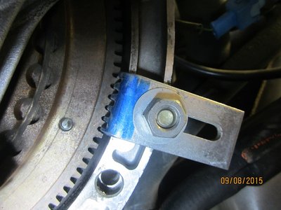

Motor & Getriebe sind drin, das Winkeleisen (4mm stark)) ist an der Ausfuppseite an einem Hitzeschutzblechhalteloch verschraubt.
(Zahnkranz per Papierabrieb abgenommen, Schablone ausgeschnitten u. auf abgesägten Grabeinfassungswinkel :angel: angezeichnet, dann Flex, Feile, Fleifpapier).
Mal gucken, ob´s was taugt; Bericht folgt.

funktioniert.

3mm Stahlblech und paar Zacken reichen auch. ... Rein nach der Physik reicht auch ein Zahn, denn mehr tragen beim Zahnrad auch nicht. Auch hier bringt es die Länge nicht ;)
Ansonsten, wird schon halten denn da ist doch ein Hebel (0,15m ?) im Zahnkranzhalbmesser dran, der dem Drehmoment des Schlagschraubers an der Kurbelwellenschraube entgegen wirkt.

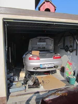

Heute bei Tageslicht sieht das schon wunderlich aus, Kopfdichtung scheint tadellos zu sein. Wäre da nicht Kühlwasserverlust & Blubbern im Ausgleichsgefäß gewesen; ich hätte gedacht ich zerlege einen gesunden Motor.
Die nächsten Punkte sind wohl die Kontrolle von Kopf & Block auf Verzug & der Überstand der Zylinder?
was muß ich noch nachsehen (lassen)?
Danke im Vorab für Tips !
anbei noch was zum Gucken:

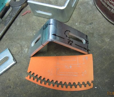

Der Winkel ist ca 72/72 x 35 x 5 mm; eine Seite auf 20 mm abgesägt.
Die Pappschablone zuerst auf Innenmaß Getriebeglocke geschnitten, dann darauf Abrieb vom Zahnkranz & hübsch abschneiden.
Das dann auf Stirnseite des abgesägten Endes anzeichnen und das Zahnprofil rausflexen u.-feilen.
das Loch hab´ich mit Stichsäge und Rundfeile zurechtgefieselt.

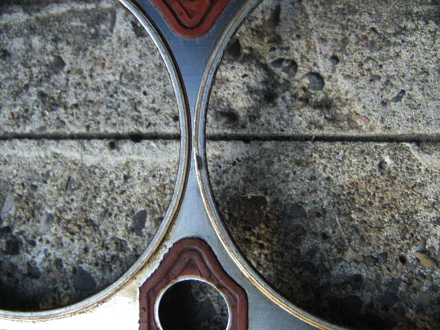

Ich hab´die alte Kopfdichtung etwas gesäubert, und außer zwei ähm,Pickeln am Feuerring ist mir nichts aufgefallen- kann das schon der ganze Schaden gewesen sein ?

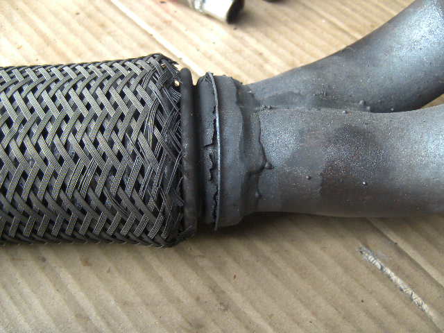

da ich (sehr wahrscheinlich) die verstärkte Landrover-Ölschiene einbauen will, mußte das Hosenrohr ab.
sieht nicht soo prickelnd aus und wackelt auch etwas, war aber noch nicht undicht ....hält das noch ne Weile?

lass doch ein neues flexstück einschweissen wenn du das teil eh einmal ab hast...

Linus hat geschrieben:
..., mußte das Hosenrohr ab.
Hallo Linus,
Bei mir sieht das Flexrohr total ausfranst aus, so fahre ich aber auch schon seit wahrscheinlich drei Jahren (oder mehr) rum.
Vielleicht sollte ich das mal mit Bindedraht zusammenbinden, wäre das eigentlich ein TÜV-relevanter Mangel?
Aber wenn ich das Teil eh ausgebaut hätte, würde ich das auch reparieren.
Thomas

das ist schön, wenn man genau die Antworten kriegt, die man gerne hören will; ich werd´also das Hosenrohr auf der to-do-Liste nach unten schieben; und Dank xpower weiß ich jetzt auch, daß man die Drahtsocke separat ergänzen kann- 15 Eus liest sich netter als 120 aufwärts, zumal das Teil sonst noch gut aussieht.
Zum spannungsfreien einschweißen (anpunkten) sollte der Auspuff wohl eh zumindest provisorisch eingebaut sein.

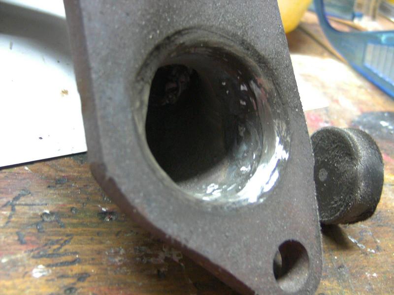

Ich hab´den Krümmer zum "Rohre-von-außen-an -den-Flansch-schweißen" gegeben, die Grate innen will ich zumindest großteils abfräsen; sind bei meinem schon sehr stark aufgetragen.

Also mein Flexrohr hat auch so ausgesehen, mit einer engen Bindedrahtwicklung (Drahtstärke ca. 1,5 mm) über 1 cm und fixieren im Y-Stück hält das bis jetzt sehr gut. Der Tüv hat das gesehen und gesagt: Da sollten sie ein neues Flexstück einschweißen lassen. OK.
Bis jetzt hält es. Punkt.

Mühsam nährt sich das Eichhörnchen: Krümmer innen ausfräsen..da steht das Material teilweise bis zu 4 mm in den Kanal !?!
Ich hab die Fingerkuppen voller winziger Späne, bißchen wiederlich das- Gut daß ich nicht Klavier spiele.

ööhm, Handschuhe? 8-) :lol:
Do 20. Aug 2015, 08:22
Beitrag Re: Kopfdichtungsreparatur / Kurbelwelle blockieren
ööhm Halbrundfeile?! :o
