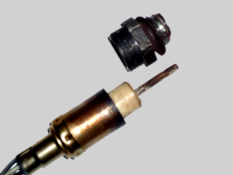

Das Leerlaufruckeln ist bei mir in der letzten Zeit auch manchmal aufgetreten, vor kurzem hat sich ein Fehler lautstark
bemerkbar gemacht, hörte sich nach undichtem Auspuff an.
Die Leistung war nicht mehr so regelmässig, jedoch fahrbar.
Die Öltemparatur war höher, ist wohl dem Abgasstrom direkt in den Motorraum zuzuschreiben.
Das Bild spricht für sich:
Lamda-2.jpg [ 54.56 KiB | 13606-mal betrachtet ]
Das Teil mit der Heizpatrone lag auf dem Krümmer, der Rest war nur mit
gefühlten 500Nm aus dem ausgebauten Krümmer zu entfernen.
Neue Sonde montiert, jetzt läufts wieder wie ein Kätzchen.

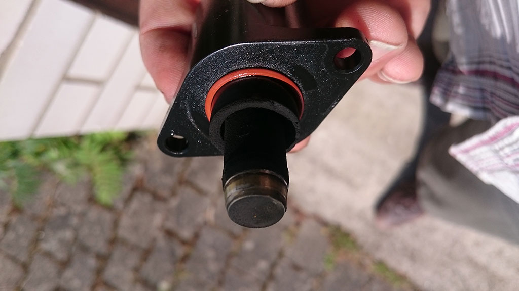

So - den schönen Samstag mal genutzt und den/das IACV mal ausgebaut und gereinigt...
...sooooo schlimm sah der egtl gar nicht aus:
IACV.jpg [ 75.88 KiB | 13465-mal betrachtet ]
Aber gut - alles brav sauber gemacht - wieder eingebaut und gestartet. Zumindest ohne Probleme und brav und überhaupt: schonmal nix kaputt gemacht :up: sehr gut...
...Leerlauf bei 1200 - nach 500m Fahrt auf 850 - 1/2 h gefahren - keine weiteren Fehlleistungen...aber nach dem Anlassen aber halt doch noch 1200...mal sehen, mal sehen...bin gespannt ob sich das noch ändert...wenn zumindest die 'anderen Fehler' behoben seien sollten, würde mich das schon sehr freuen...
Das gute an der Aktion: zum ersten mal die egtl Motohaube geöffnet - egtl alles schick da drin :) - und somit wieder ein paar kleine Hemmungen abgebaut selber zu werkeln!
Lächerlich, ich weiß - doch mühsam nährt sich das Eichhörnchen...
Andere Frage: gereinigt hab ich das Ding mit einem Drosselklappen / Vergaserreiniger - nach eigentlicher Anleitung soll man das Zeug ja ohne Luftfilter im Leerlauf in den Luft-Ansaugtrakt / Drosselklappe sprühen (vereinfacht gesagt) --- wäre das mal ne Idee? Frag mich halt ob es so gut ist den Dreck dann durch den Motor zu jagen (wo er ja wohl laden würde...)

So - nach hervorragender Hunsrücktour wage ich zu sagen: abgesehen von der nunmehr nur noch leicht erhöhten Leerlaufdrehzahl nach Kaltstart (1200) haben sich erstmal alle anderen Probleme erledigt! :up: :up: :up: IACV putzen ist wohl ne gute Sache!
