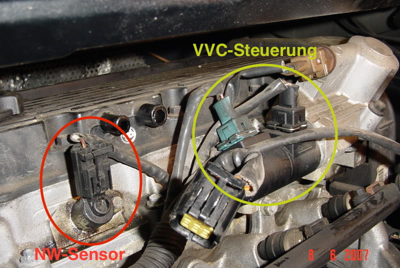

Der geht in den Begrenzer, beim VVC könnte es ein, dass die Stecker der Regelventile vertauscht sind. Oder der Stecker vom Nockenwellensensor ist ab/hat schlechten Kontakt. Kannst du alles von hinten durch die Serviceöffnung checken. So sieht das aus (oberer Teil der Ansaugbrücke abgenommen):
VVC.JPG [ 123.88 KiB | 4403-mal betrachtet ]

Also die VVC Steuerung scheint richtig gesteckt zu sein, von hinten aus der Serviceleistungen betrachtet der blaue Stecker links, der schwarze rechts.
Konzentriere ich mich also auf den Nockenwellensensor, der ist jedenfalls gesteckt, Kontaktprobleme sehe ich mit dem bloßen Auge aber nicht, sind ja bei mir viel mehr Schläuche im Weg als auf deinem sauberen Bild.
