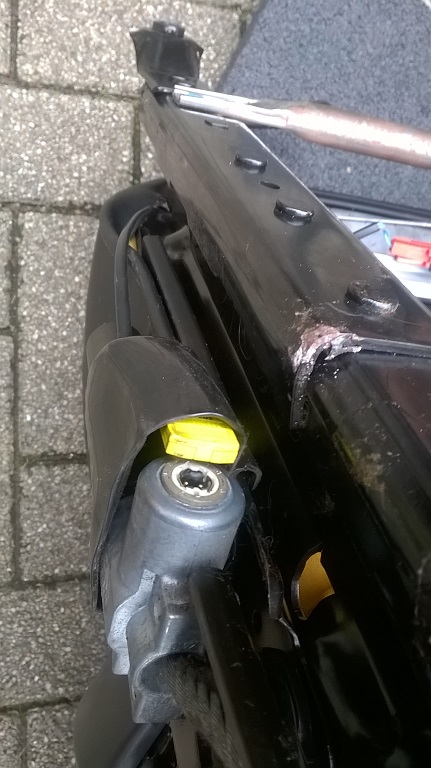

ich war Gestern bei meinem Stammtischkollegen Wasi (Klaus). Wir haben da zuerst den amaranthfarbigen MGF von Klaus wieder auf Höhe gepumpt und uns dann noch den 2. MGF angeschaut. Da brannte auch die SRS Leuchte, nachdem Klaus die Sitze zwischen den beiden MGF getauscht hatte. Ich habe das Airbagsteuergerät mal ausgelesen und da war als Fehler "Linker Sitz Gurtstraffer" hinterlegt, vereinfacht also schon mal die Suche :) . Wir haben die rote Steckverbindung vom Sitz überprüft und mit Kontaktspray behandelt, aber der Fehler blieb drinnen. Da wir das Kabel am Sitz im Verdacht hatten, haben wir den Sitz mal komplett ausgebaut und da konnten man den Fehler direkt sehen :konfus: . Die gelbe Steckverbindung bzw.Stecker direkt am Gurtstraffer hatte sich rausgezogen :konfus: . Also nicht nur die Steckverbindung unterm Sitz überprüfen sondern auch mal ein Blick auf den Stecker direkt am Gurtstraffer werfen ;) .
Hier mal ein Foto vom Übeltäter.
Gurtstraffer.jpg [ 144.91 KiB | 10798-mal betrachtet ]
