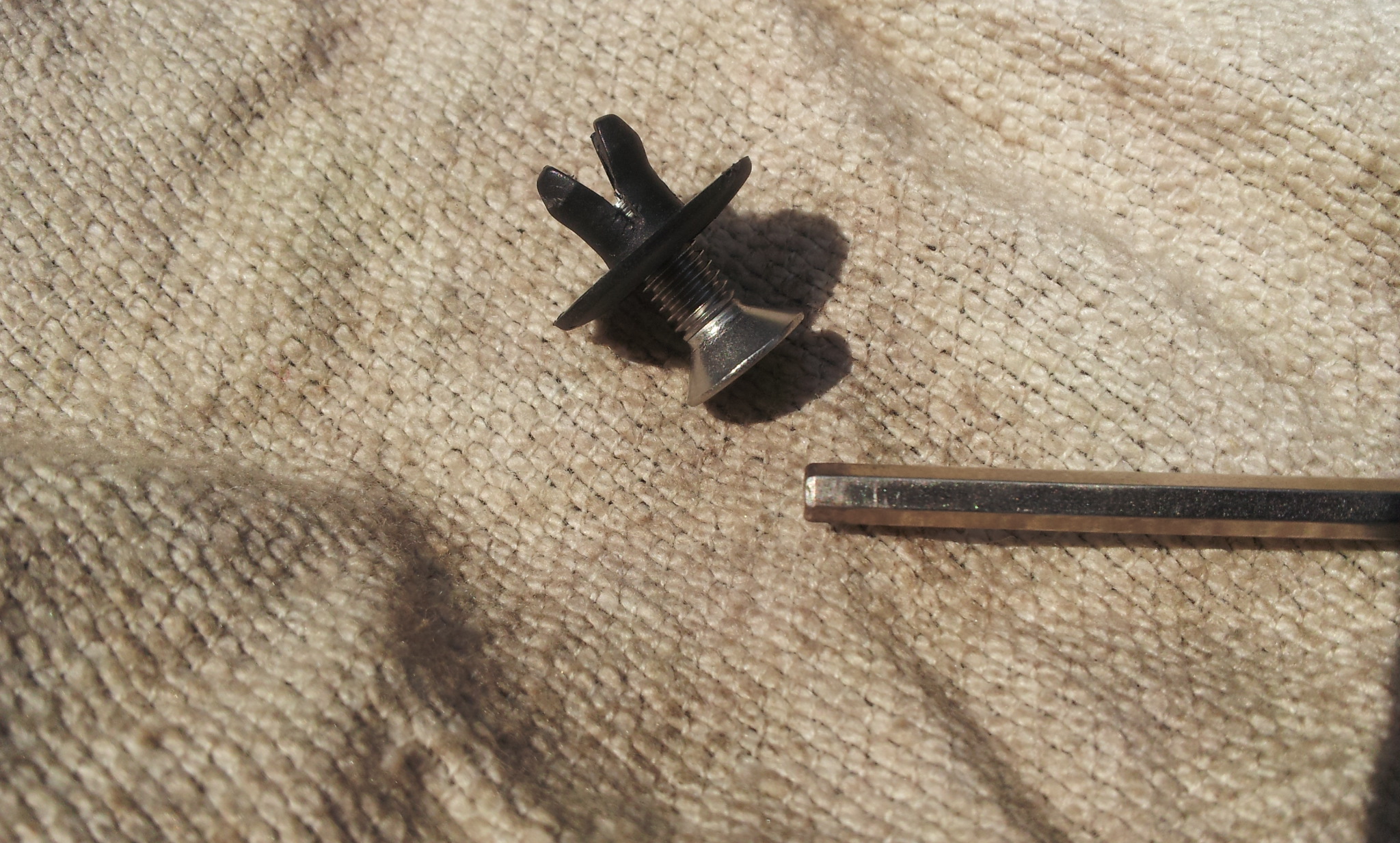

Und auch das mal wieder zum Aufwärmen.
Heute diese Improvisation gesehen, brauchbar, sofern das Aussenteil noch heile ist:
M5 VA Schraube reindrücken, geht auch.

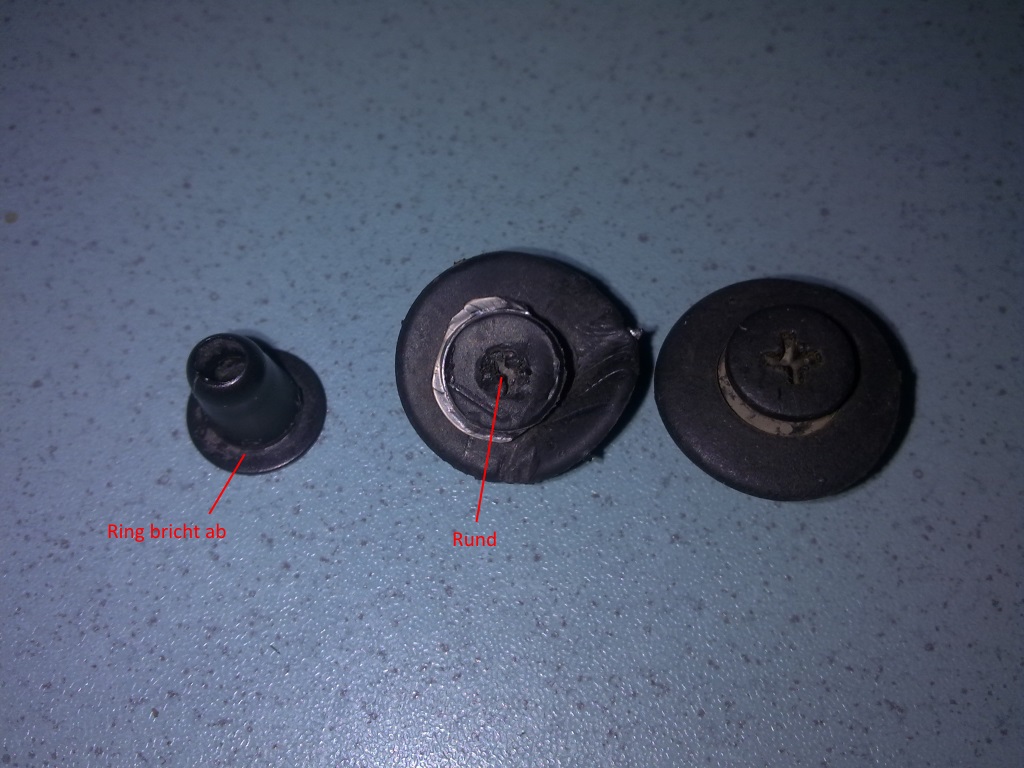

Hallo
Wer viel am MGF bastelt wird früher oder später in Kontakt mit diversen Kunststoffclips und Schrauben kommen. Eben diese Teile sind gerade bei älteren Autos richtige Sollbruchstellen weil sie durch verlorenen Weichmacher schnell brechen oder unbrauchbar werden. In meinem Fall sind es vorallem die Dübel für die Pins der Türverkleidung und die Kunststoffschrauben die die Radhausschale halten. Bei den Türdübeln ist das Problem das beim Abbau der Türverkleidung die Dübel am Ring reißen und so keinen Halt mehr für die Pins bieten. Bei den Kunststoffschrauben ist das Problem das sie festsitzen und dadruch sehr schnell rund sind.
Sollbruchstellen.jpg [ 199.21 KiB | 13137-mal betrachtet ]
Ich wollte daher anfragen ob jemand Alternativen zu diesen Teilen kennt die langlebiger sind. Bei den Türdübeln wird es kaum etwas geben. Hier wäre ein günstige Beschaffungsquelle interessant da ich jetzt schon weiß das ich mehrfach die Türverkleidung abnehmen muss in Zukunft (Unfallreparatur, Nachrüstung E-SPiegel, Nachrüstung Tweeter, Umbau auf TF Türpappen etc.)
Bei den Schrauben im Radhaus hätte ich gern Metall anstatt Kunststoff. Einfach Metallschrauben nehmen ist wohl zu einfach, weil die Aufnahme in der Karosse dafür gemacht sein muss. Die original Kunststoffdübel eignen sich leider kaum auf lange Sicht.
Hat jemand Alternativen gefunden oder kennt günstige Beschaffungsquellen?

In der Bucht gibt es die Dübel in manigfacher Ausfertigung und Größe ...
Und z.B. Berner ... https://shop.berner.eu/

Ja, habe ich schon gesehen. Aber welche passen?

Dazu musst Du die alten ausmessen. Die meisten Einträge in der Bucht sind mit Massangaben. Oder bei Berner. Dort gibt's ne Übersicht mit Größenangaben etc. Kauf AKAIR jedoch nur für Firmenkunden ...

Oder beim freundlichen Karosseriebauer(n) um die Ecke fragen, ob man mal in der Grabbelkiste wühlen darf. 8-)

.. und man suche einfach dort wo es immer steht ;)
http://www.mgfcar.de/epc/2913.htm
Position 24.1
DCP4229 - Scrivet
fixture for Cover
superceeded by
KYC100020

Dieter hat geschrieben:
Und M5 VA Schraube reindrücken, geht auch.
So hab ich's gemacht, allerdings mit Halbrundkopf und net mit aner Senkkopfschraube... :mrgreen:

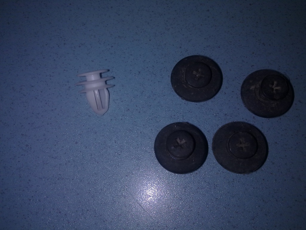

Ok, heute kam eine Lieferung MG TF Clips. Neben 4 KS Dübel/Muttern waren auch 12 weiße Türpins nebst Türpappen vom MG TF dabei.
Pins_Clips.jpg [ 217.2 KiB | 13005-mal betrachtet ]
Kurze Frage an die MGF Experten. Sind die MGTF Türclips/Pins langlebiger als die MGF Teile? Weil dann wäre zumindest ein Problem gelöst.
