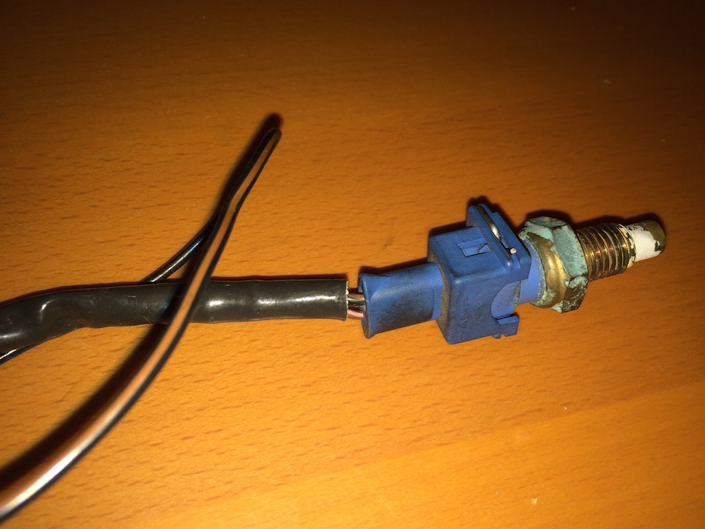

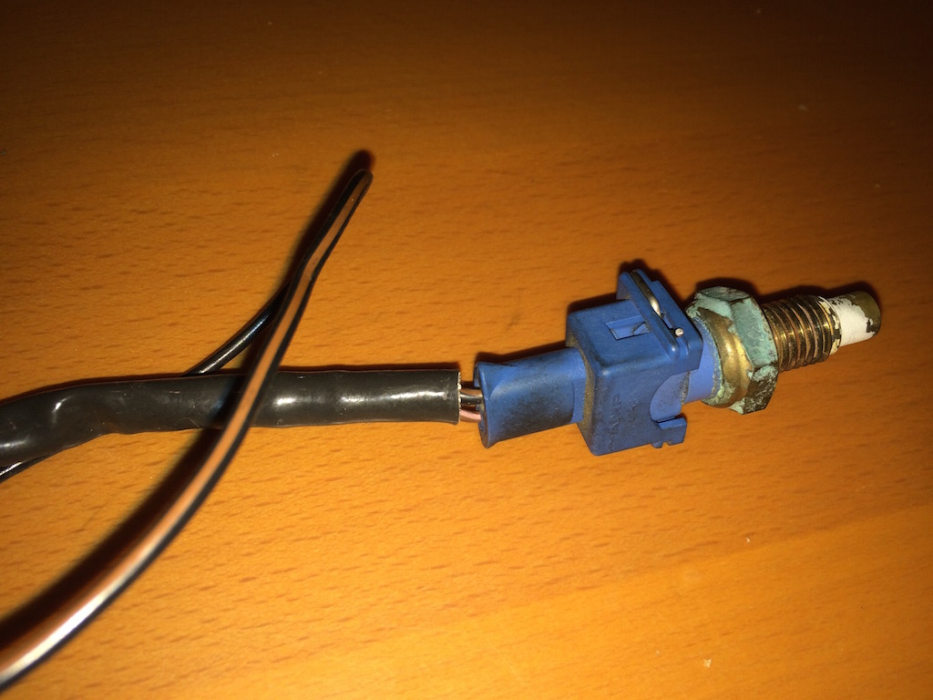

So, nachgesehen. Ist nicht ganz der richtige (hat zwei Kabel dran) aber probiert und passt. Musst halt an das richtige Kabel anfriemeln.
PN mit Adresse wäre gut.
