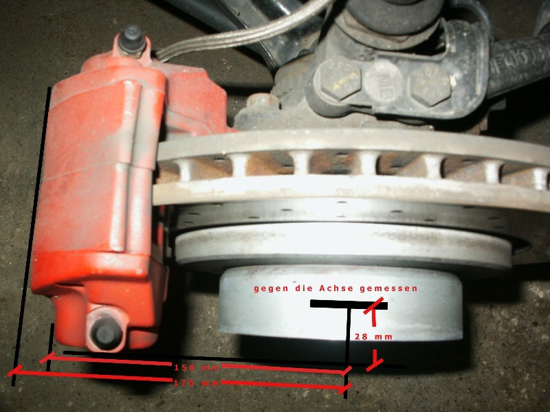

Beitrag Re: Einbau der 4 Kolben Bremsanlage mit 304mm Scheiben
Ich hatte damals mal ein paar Maße genommen von der AP Bremse...kann man ja schon mal grob die Felge innen messen ob sie passen könnten....
image.jpg [ 131.81 KiB | 19169-mal betrachtet ]
