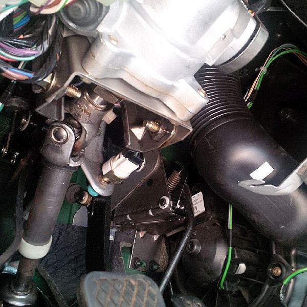

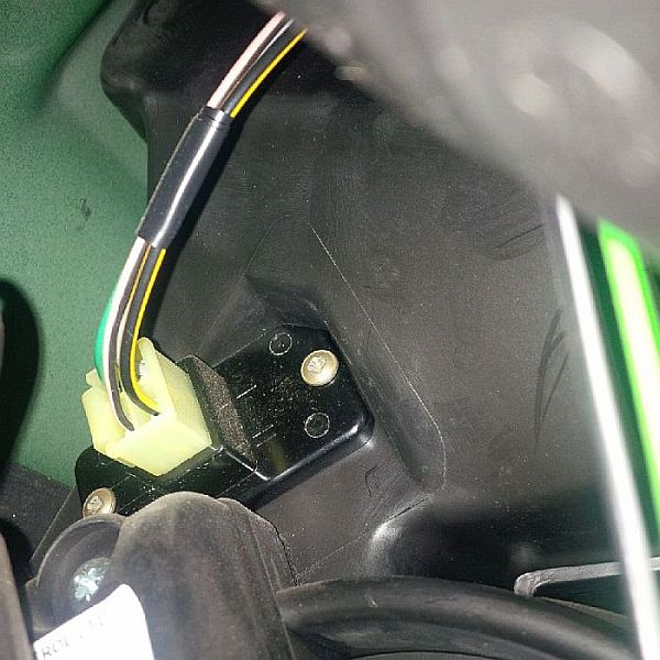

Hallo liebe Gemeinde,
habe mir das Originalersatzteil besorgt nachdem auch bei mir die erste Stufe keinen Mucks mehr sagt. Ich weiß, Keramik ist sicher besser aber ich kann maximal Teile tauschen und leider nix reparieren.
ABER: Das Ding sitzt beim Linkslenker so besch... dass ich da nicht ohne weiteres rankomme. Ich habe die Sicherungsabdeckung abgebaut und nun ist der fette Lüftungsschlauch im Weg. Ist der nur aufgesteckt und kann ich den unten am Gebläse abziehen ohne was kaputtzumachen? Anders bekomme ich das nicht hin :(
Habe den Wagen fahrerseitig schon auf Auffahrrampen gefahren weil ich dachte ich kann so besser drunterkriechen. Aber als alter Sack um die 40 krieg ich das nicht hin...
Was tun, Lüftungsschlauch abnehmen? Aber wie?
Danke im Voraus...
und Euch schöne Pfingsten!
Daniel

In deinem ersten Foto siehst du doch die beiden Schrauben. Leg dich kopfüber in den Fußraum und schraube das Teil einfach ab. Du musst da nix sehen, fühlen reicht. Ist ne Scheissarbeit vorallem das Teil wieder zu befestigen aber definitiv machbar. Evtl ist es leichter den Wagen komplett auf dem Boden stehen zu haben.

Beitrag Re: Gebläse
Na geil!!!
Das Bauteilfoto war quasi ein Zufallstreffer - ich habe bei meinem Smartphone ca. 15 mal an verschiedenen Stellen des Fußraums auf den Auslöser gedrückt und ein "gutes" Foto war dann dabei;-)
Kopfüber in den Fußraum und dann ohne was richtig sehen können rumfummeln... So ein Mist, aber ich probier's noch einmal. Ist wohl nix für jemanden mit Platzangst.
Wenn ich den Lüftungsschlauch einfach abbekäme ginge es sehr viel leichter. Hat da jemand Erfahrungen sammeln können?
Daniel
