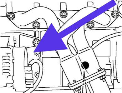

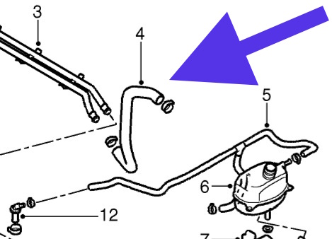

ich suche ein Bild, das den motorseitigen Eingang des Kühlsystems darstellt. Am lebendigen Motor ist da ja etwas versteckt.
Im Reparaturhandbuch Kühlsystem ist auf Seite 317 der Schlauch mit 4 gekennzeichnet.
Natürlich gibt es einen Grund :
plötzlicher und extremer Kühlwasserverlust.
Wenn ich jetzt mit versuche mit Wasser nachzufüllen, läuft es dort in der Gegend heraus, z.T. auch jetzt bei kaltem Motor regelrecht spritzend.
Bis zu der Havarie erhitze sich das Öl nur bis zum zweiten Strich, nie höher.
Im Bereich der Wasserpumpe ( die liegt ja doch auf der anderen Seite ) - trocken
Zylinderkopfdichtung ? - vorher keine der bekannten Anzeichen, weisser Rauch, Schmiere am Öleinfüllstutzen, usw.
Grüsse und Dank im Voraus
Holger
Dateikommentar: irgendwo dort - vermute ich
Motorseite.jpg [ 46.45 KiB | 5343-mal betrachtet ]
Kühlanlage.jpg [ 36.87 KiB | 5343-mal betrachtet ]

Kombiniere: HGF = Head Gasket Failure
Oder auch Zylinderkopfdichtung im A*sch. Anzeichen brauchts vorher nicht. Die kann auch einfach so abfliegen.
I.d-R. geht aber vorher die Wasserpumpe kaputt, oder der Frontlüfter geht nicht, oder Einlasskrümmerdichtung leckt, oder ...
Ausnahmen gibts natürlich auch.
Da ist kein Wasseranschluss auf den Grafiken, die Grafik täuscht. Anschluss ist *rechts, weiter oben*

Der Schlauch geht ja oben in den Stutzen am Zylinderkopf.
Wasserverlust an der Stelle hatte ich mal vor paar Jahren, quasi oben rein und unten direkt wieder raus und voll auf die
Lichtmaschine! Naja.....war nen HGF, was sonst?! ;)
Grüße aus Minden
Patrick

Leimbaer hat geschrieben:
Exact! Es gibt ja nur zwei Stellen am Motor wo die Schläuche direkt zum Kühler gehen:
Am Zylinderkopf, dort wo die Sensoren für Kühlmitteltemperatur sitzen (Anzeigesensor und ECU-Sensor), ist der Auslass zum Kühler.
Am Doppelrohr (dort wo am anderen Ende der Thermostat sitzt) ist der Rücklauf.
Soweit ich das verstanden habe.
