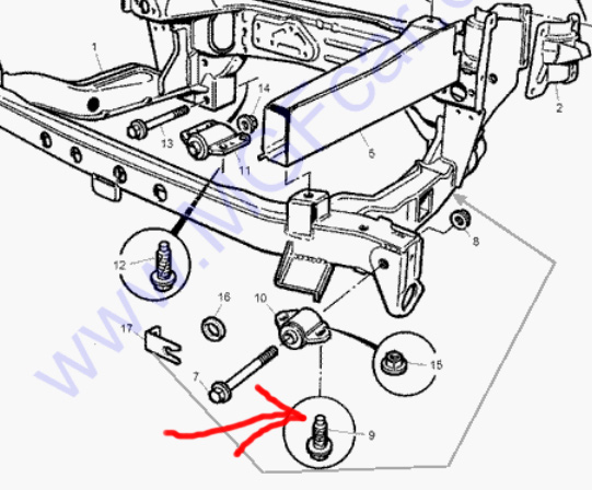

ich werde bald beide vordere Querlenker tauschen und diese gleich mit PU Buchsen versehen...hat jemand schon Erfahungswerte ob dazu eine Hydr. Presse benötigt wird (auspressen)?!
Mir ist mittlerweile klar das ich den Hilfsrahmen dazu ablassen muss. Welche Schrauben sollte ich schon davor neu besorgen, da sie oft abreißen ? - reichen die an dem Hilfsrahmen Lager oder gehen die vom Querlenker selber auch gerne mal kaputt beim lösen ? - ist sonst etwas dabei zu beachten ?

Meine Erfahrung beim F:
Zuerst das Kreuzgelenk lösen, dann Rahmen absenken!
Die reissen ab!
subframe.jpg [ 81.13 KiB | 4279-mal betrachtet ]
Wenn die Stoss-Stange ab ist, kein Problem!
Musst mal suchen, es gibt ne Anleitung für die "bushes"

Für das Auspressen reicht ein guter Schraubstock und passende Rohrstücke oder Stecknüsse.

Danke für die Infos ! habe jetzt mal alle Schrauben und Muttern neu bestellt...wenn die vorne abreißen dann ist das aber nicht so schlimm oder weil die Nr.15 ist die Mutter...wenn ich beides neu hab kein Problem oder ist im Hilfsrahmen doch ein Gewinde und ich brauch nen Satz 1a Bohrer ?
Das mit dem Kreuzgelenk lösen steht auch in der rep. Anleitung, falls jemand bedarf hat Meldung mit mail add. an mich !
