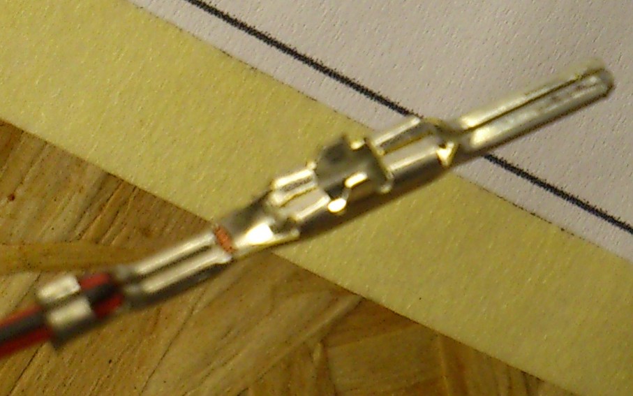

Hallo
Kann mir bitte jemand helfen.
Ich suche den Steckertyp, der im grauen Verbindungsstecker zwischen Motorkabelbaum und Innenraumkabelbaum verwendet wird.
Oder besser noch ne Bestelladresse.

Hallo ich habe zum raussuchen genau solange gebraucht wie man zum Profiel ausfüllen braucht und du hast immer noch keines tz tz tz :down:
http://www.conrad.de/ce/de/product/6586 ... earch&rb=1
Mfg. Thorsten

Hallo Torsten
Leider der falsche Stecker, aber mein Profil habe ich trotzdem ausgefüllt....

Hm eigentlich sollte es passen aber es geht ja meistens nach Breite und Durchmesser
Also wird man sie bei Reichelt ,Connrad und so sicher bekommen

Diese Stecker habe ich und die Verriegelung passt nicht, sprich der Pin fällt hinten aus dem Gehäuse raus.

TYCO als Hersteller wird schon richtig sein. Da gibts halt xx-tausend verschiedene ;)
Fehlt nach wie vor die Breite/Dicke und Länge des Pins. Nach 2,8mm Breite sieht der Pin wohl nicht aus ?
Ausserdem könnte auf dem Steckergehäuse was *hilfreiches* draufstehen.
Verriegelung wird dann wohl auf der *Unterseite* (vom Foto) sein ???
www.te.com
http://de.farnell.com/
www.digikey.com
kommen da eher als Distris in Betracht.

Ich habe nach langer Suche die Pins gefunden.
Männlein: HM-Sumitomo-8230-4282
Weiblein: HM-Sumitomo-8240-4422
Stark, da muß man erstmal drauf kommen, zumal die Japse (früher) im Automotivebereich eigentlich für Europa vieel zu teuer sind (waren)
http://prd.sws.co.jp/components/en/deta ... s=82304282
http://prd.sws.co.jp/components/en/deta ... s=82404422
Kommt das mit den Bildern der unten auf den Sites aufgeführten Steckergehäusen auch hin ?
filterspezialist hat geschrieben:
... Steckertyp, der im grauen Verbindungsstecker zwischen Motorkabelbaum und Innenraumkabelbaum verwendet wird.
Wieviele PINs hat der ? ...wenn einer den Stecker/Buchse im EPC findet/ benennt schreib ich die Sumitomo Nummern gern dazu :) Dann war die Suche auch nicht umsonst.

Den Stecker wirst du als Einzelteil nicht finden, der ist Bestandteil vom Haupt- bzw. Motorkabelbaum.
So 18. Jan 2015, 23:02
Beitrag Re: Suche Pin-Typ für grauen Verbindungsstecker Motor -Innen
Grrr, dann brauchen wir ein Foto ... büdde :mrgreen:
- anzahl PINs
und genaue Lage
Mehr als das gibt es offiziell nicht. Da kann das dann rein
http://www.mgfcar.de/epc/6923.htm
http://www.mgfcar.de/epc/6821.htm

Die beiden Stecker heißen YPC10549 UND YPC10469. Die Nummern stehen unter den Bildern/Skizzen im Elektro Handbuch.
Die gibt es einzeln in England und China......
