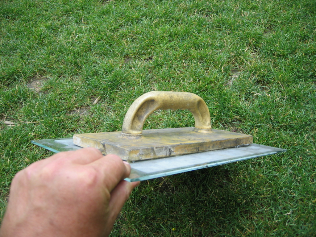

IMG_5944.JPG [ 650.84 KiB | 5448-mal betrachtet ]
Plane alle Zylinderköpfe mit diesem Teil. Auch 6 Zylinder und noch nie Probleme gehabt.

Nicht schlecht und bestimmt besser als 'ne Winkelflex mit 300er Gummischeibe. Damit wird der Kopf dann oft schön ballig :lol:
Härte in Brinell (HB) findest du im Netz, bei mir auch, aber ich hab jetzt kein Bock zum Suchen.
PS. wenn der Kopf mal richtig 3 Minuten durchgekocht wurde isser eh weich ... und von dem draufrumgeklopfe mit dem Hammer um den (wieder) zu härten oder die Lunker abzudichten halt ich auch nichts.
