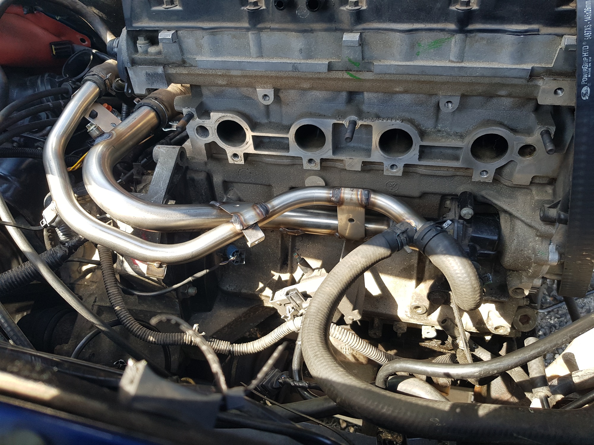

Vielen Dank an Peter und Mike. Wagen hat jetzt G30 Kühlmittel, neue Wapu, Edelstahlkühlleitung am Block und das Thermostatdummy.
Ein Erfahrungspunkt vom Einbau; die Passgenauigkeit vom Edelstahlrohr war bescheiden. Nicht nur das bekannte Problem mit der notwendigen Übermaßdichtung, auch die Halter waren versetzt und nicht passgenau zu den zwei Schraubenlöchern im Block. Durch gezieltes Umbiegen von Peter wurde das Problem gelöst.

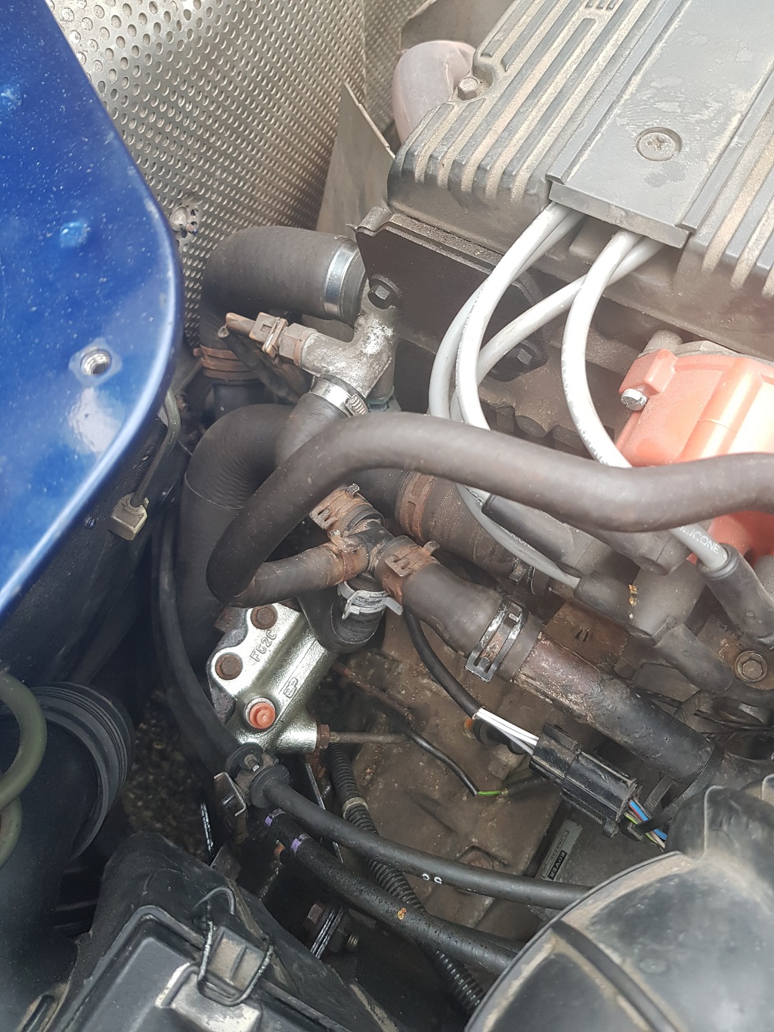

Wie muss der 4er Verteiler vom Winkel/Abzeigung Ausgleichsbehälter positioniert werden bei der PRT Verschlauchung?
Bei mir sieht es so aus momentan:
Ich habe versucht den Winkel von Mykel seinem Guide nachzustellen:
Es gibt aber auch ein Thema hier im Forum, wo der Winkel anders abgebildet ist (auch von Mykel):
Wie ist der Winkel ab Werk verbaut? Vielleicht entlüftet er in einer anderen Stellung (Abzweiger AGB gerade nach oben) besser / sorgt für Durchfluss im AGB?

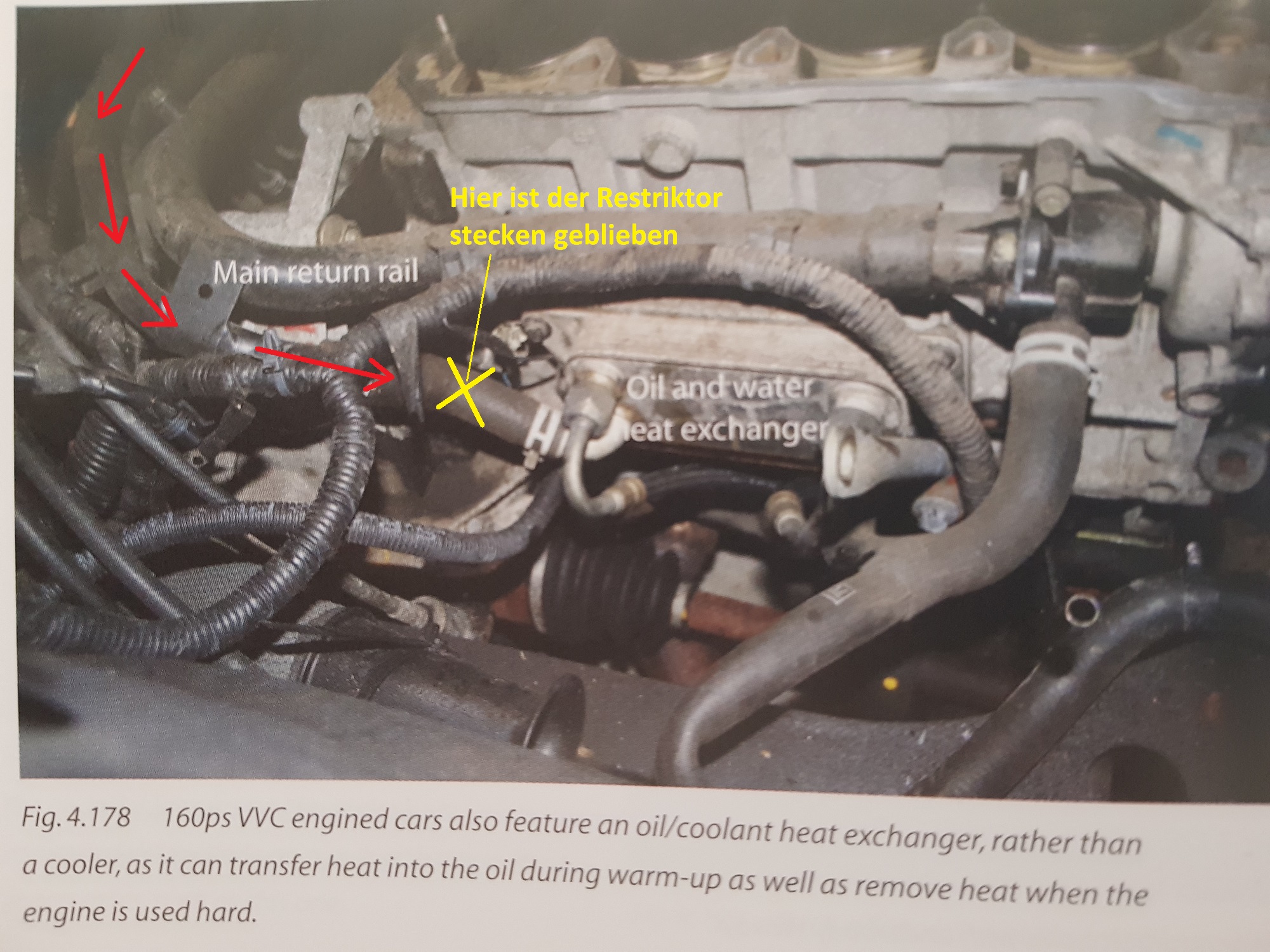

Muhaha, lesen bildet... wenn auch sehr versteckt. Ich habe jetzt eine (muss nicht die alleinige) Ursache für mein Problem gefunden:
Ich habe mir mein Buch von Roger Parker "MGF and TF Restauration Manual" zur Brust genommen. Dort steht drin das auch die Alu-Brücke eine Entlüftung hat. Somit wäre die Bleed Valve Therorie zwischen Mk1 Kunststoffansaugbrücke und TF Alu Brücke zumindest unwahrscheinlicher.
Aber auf Seite 123 habe ich was sehr interessantes gefunden was mir auf Anhieb bekannt vorkam und auch definitiv falsch verbaut ist bei meinem Mk1 Umbau:
Wer das Buch nicht hat, dort steht bebildert beschrieben das alle MG TF 135 >2005 keinen Restriktor im Bypass haben und daher eine bescheidene Heizleistung im Innenraum. Alle TF mit PRT bis 2005 haben diesen Restriktor. Der Restriktor steckt im Schlauch der an die Kühlleitung zum Thermostat kommt. Er sorgt durch seine Querschnittverjüngung im Bypass dafür, das mehr heißes Wasser in die Heizungsrohre und in den Ausgleichsbehälter fließen.
Ich weiß bei dem aktuell verbauten Schlauchsatz definitiv, dass der Restriktor nicht drin ist. Denn der hat sich gelöst und ist bis zum Ölkühler mitgeschwommen und dort stecken geblieben. Dort hat mich das Teil schon vor Fragen gestellt die jetzt gelöst sind.
Das einzige was mir jetzt sorgen bereitet ist, wie ich das Ding sicher wieder dort befestige wo es hin soll. Weil wenn es sich jetzt wieder lockert gibt es keinen Ölkühler mehr der es aufhält. Dann schwimmt das Ding direkt durch die Kühlleitung zum Thermostat, durch den Dummy, in die Wasserpumpe....

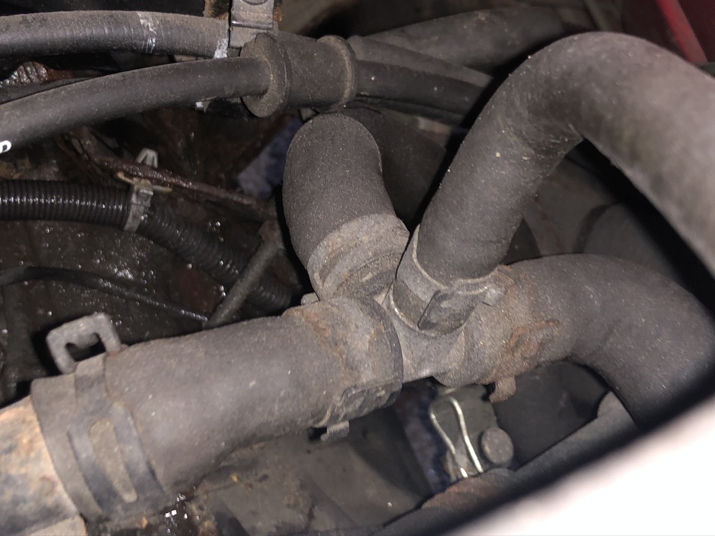

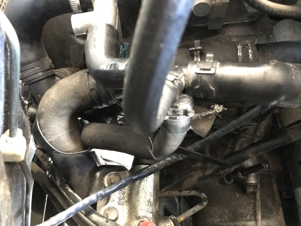

Und nochmal in Bildern. Der Übeltäter der fehlt...
Restriktor.jpg [ 466.1 KiB | 80377-mal betrachtet ]
...weil er im mir gelieferten gebrauchten Schlauchsatz hierhin gewandert ist...
Roger Parker Buch.jpg [ 769.75 KiB | 80377-mal betrachtet ]
... hier noch verbaut in Originalposition in einem PRT Ausschlachtsatz...
Postion im Schlauch alt.jpg [ 347.16 KiB | 80377-mal betrachtet ]
... hier verbaut in einem neuen unverbauten PRT-Schlauchsatz PCH002792, Anmerkung - der Restriktor lässt sich mit der Fingerkuppe im Schlauch drehen und sitzt nicht wirklich fest...
Postion im Schlauch neu.jpg [ 312.83 KiB | 80377-mal betrachtet ]
... hier die Lage und Funktion im 4er Verteiler Schlauchsatz PCH002792...
Postion im Schlauchsatz neu.jpg [ 358.65 KiB | 80377-mal betrachtet ]
... hier meine Bedenken was bei mir passieren könnte oder bei anderen vielleicht schon passiert ist...
Wanderung Restriktor zur Wapu.jpg [ 1.18 MiB | 80377-mal betrachtet ]

du und Mike hattet recht. Der Restriktor ist zu groß um bis zur Wasserpumpe vorzudringen, da er dicker ist als der seitliche Einlass im Thermostatgehäuse. Somit kann da nix passieren. Selbst seine Funktion könnte der dort auch erfüllen.
Ich habe den Restriktor heute eingebaut. Wollte die Sache eigentlich gestern abschließen, aber leider ist mir der 4-Fach Verteiler zerbrochen. :konfus: Das Ding ist tatsächlich sehr empfindlich und ein prima Kandidat für 3D Druck in Edelstahl gleich mit der Restriktorfunktion integriert.
Ich hatte Gott sei Dank noch einen Schlauchsatz da. Aber jetzt brauche ich einen neuen für den Trophy... 80 € :-(
Der Restriktor erfüllt seine Funktion wie beschrieben. Die Innenraumheizung wird jetzt wärmer und der Ausgleichsbehälter wird ab Standgas durchspült. Ich muss aber noch testen ob sich bei längerer Fahrt wieder Luft in der Heizung sammelt und die Heizung temperaturmäßig ausfällt. Auch ob die Kühlwasserschwankungen endlich aufhören zu schwanken muss ich prüfen.
