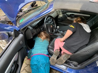

So, hab jetzt nochmal bestellt und auch so ein Teil hier rumliegen. Wollte ich gestern einbauen, aber wo kommt das Teil hin? Habe einen Linkslenker mit Klima.
ich dachte von unten am Amaturenbrett, aber leider nicht.
Mo 27. Mai 2019, 09:14
Beiträge: 654
Beitrag Re: Heizungsgebläse Widerstände austauschen JGM100060
Rechts neben Gaspedal viel Spaß beim Wechsel.
Mo 27. Mai 2019, 12:44
Da ist leider selbst mein spontan rekrutiertes Einsatzteam gescheitert :mrgreen: . . . Wer hat sich das denn wieder ausgedacht, und wie kommt man da ran, alles abbauen? Zmindest weiss ich jetzt, warum ich sie nicht gefunden habe.
Du hast recht das macht kein Spaß zu wechseln hab es auch immer an freiwillige abgegeben.
Mo 27. Mai 2019, 19:51
bei solchen Arbeiten sollte man erstens über Erlaubnis von Kinderarbeit nachdenken. :angel:
zweitens statt Schnuller einen Vergaserschraubendreher zur frühkindlichen Erziehung reichen sollte.
