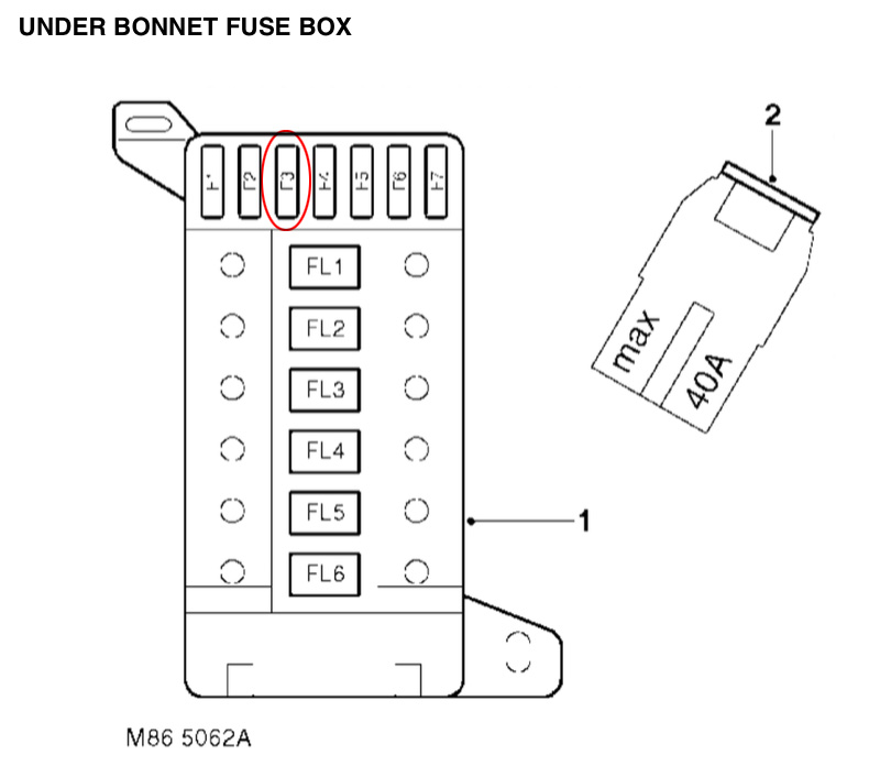

So wie du das beschreibst, klingt das nach einem TF 115, der zwar die WFS über die FB hat, aber keine Zentralverriegelung. Der Impuls von der FB kommt also an, aber die Türen werden nicht geöffnet/verschlossen. Aber es ist ja ein 135-er, und außerdem hat es ja auch mal funktioniert.
Ist zwar nur ein vager Verdacht, aber schau mal im Sicherungskasten unter der Fronthaube nach Sicherung Nr. 3 (15 Amp).
underbonnet.jpg [ 93.68 KiB | 7057-mal betrachtet ]

Nun schaue ich nach der Sicherung. Kann es sein, dass ich irgendwie etwas reaktivieren muss?

Also die Sicherungen sind alle O.K.
