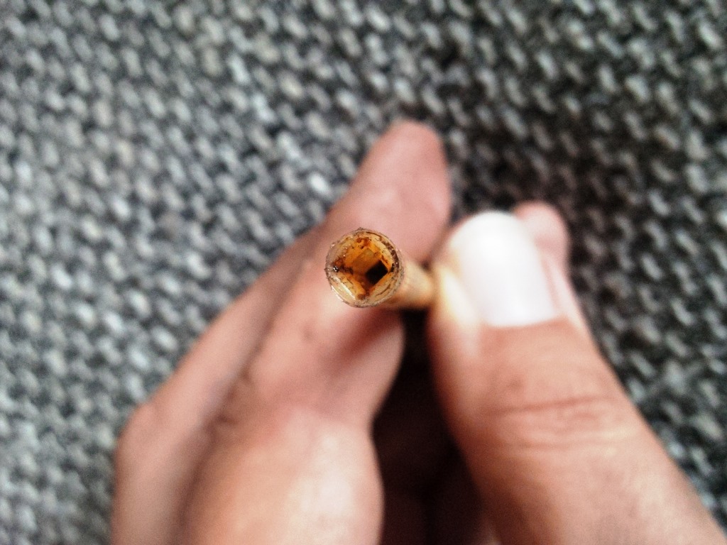

So ich kann Vollzug vermelden.
Aber das Teil da raus holen und dann den abgebrochenen Vierkant rausdrücken ist nicht. Zum Glück habe ich feststellen dürfen das man EINMAL einen abgebrochenen Stift einfach tiefer drücken kann. Aber falls der neue auch irgendwann abbricht bleibt nur ausbohren oder besser das ganze Teil tauschen.
Es ist echt filigran aufgebaut und die lange Plastestange steckt in einem Metalzylinder der wiederum in einem Plasteflansch aufgenommen wird. 1. bekommst man die Plastestange nicht ohne Abrieb in den Metalzylinder und 2. ist der Metalzylinder wo er an die Luft kommt gut angekostet. Ganz davon zu schweigen das der Metalzylinder nur durch zwei kleine Plastenasen daran gehindert wird ins Getriebe zu fallen. Eine fehlte bei mir schon und die zweite konnte nur mit Mühe überredet werden wieder 100% zu halten.

Dateikommentar: die innere lange Plastestange
IMG_20140722_203418.jpg [ 426.22 KiB | 6199-mal betrachtet ]
