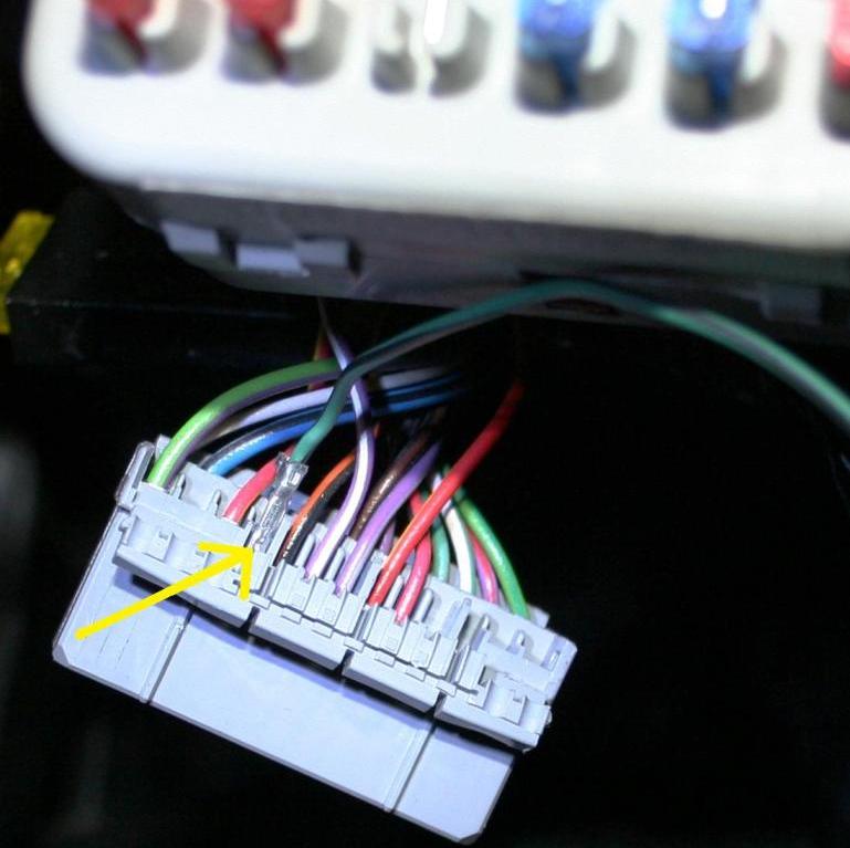

Alle MGF und TF-Modelle haben keine Wisch-Waschfunktion (außer Chinesischen TF). MGF und MG TF bis Bj2003 (bis VIN 620548) mit Lucas Alarmsystem es ist möglich, eine einfache Nachrüstung für Wisch-Waschfunktion. Der 2003-05 MG TF (von VIN 620549) mit Pektron Alarmsystem hat keine Wisch-Waschfunktion und kann nicht mit Testbook programmiert werden.
Das Rote Multi Function Unit (MFU) hinter dem Sicherungskasten ist der gleiche Teil wie Rover 200, 400, 25, 45 - die haben alle programmierten Wisch-Waschfunktion. Die MGF hat der Wisch-Waschfunktion deaktiviert, nur weil ein Kabel fehlt.
Dieses Kabel kann nachgerüstet werden. Suche nach dem Hellgrün / Schwarz Kabel hinter dem Wischerhebel und verbinden dies mit einem neuen Kabel. Führen Sie das neue Kabel in der Richtung des MFU. Ziehe den grauen Anschluss aus von der Rückseite des Multifunktionsgeräte.
Weitere Infos hier: http://www.mgfcar.de/MFU/
Lösen Sie den grauen Sicherheitsstreifen, installieren Sie einen neuen Kontakt in Position 23 und schließ die Sicherheitsstreifen.
Wenn der Waschhebel betätigt wird, nach 0,5 Sekunden wird die Wisch zwei Mal funktionieren. Wegen der Verzögerung 0,5 Sekunden ist es möglich, die Wasch ohne Wischer-Funktion mit Vielfaches kurze Betrieb des Waschhebel bedienen. Eine gute Idee, im Winter, wenn vielleicht die Waschdüsen sind eingefroren.

Thanks a lot for this hint, austingarages! One more thing to change during the winter (if it will ever come … ;)).

Das ist sehr interessant! MG TF UK Rechtslenker hat nicht die Wisch-Waschfunktion Codierung option mit Testbook zu programmieren.
Nächstes Mal, wenn ein TF in der Werkstatt ist, werde ich das Auto codieren als deutsche Linkslenker, und mal sehen, ob die Option da ist! Wenn nicht, ist Ihr Auto ganz Besonderes!
Ich habe Pektron MG ZR Codierung genommen fur ein TF nachrüsten mit Kofferraumöffnung Fernbedienung. Ein Nebenprodukt dieser nachrüstung war Wisch-Waschfunktion!
Ich werde mit Neuigkeiten zu berichten!
