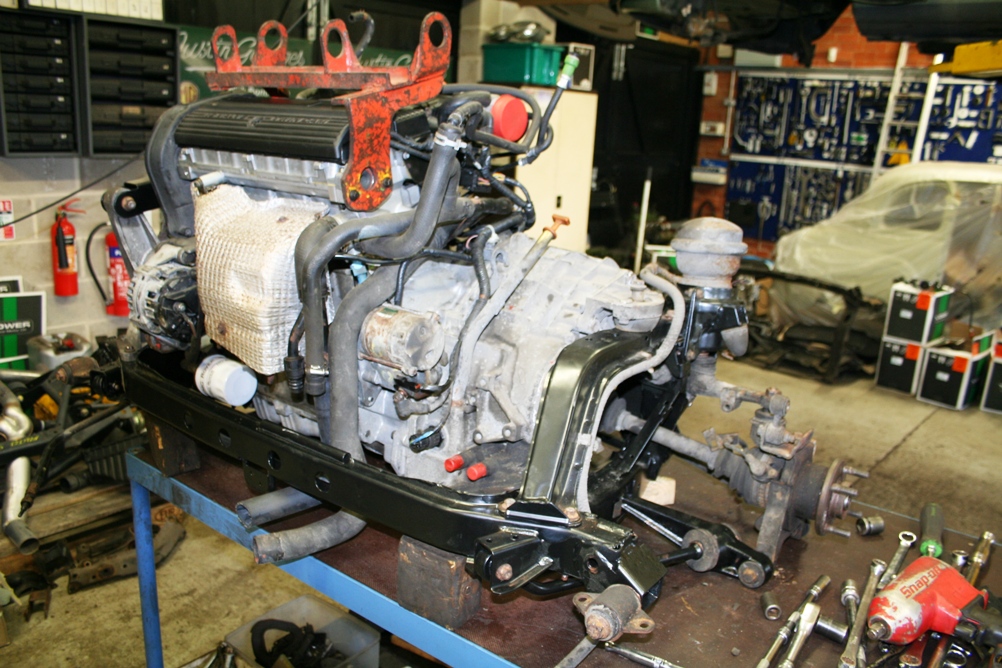

Unter es ist offen bei CVT-Getriebe, um das Schwungrad blockieren. Der Anlasser ist aber viel Spaß!
IMG_6058 - Copy.JPG [ 371 KiB | 1764-mal betrachtet ]
