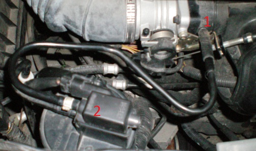

also ja ok, das mit dem Bild wäre deutlich besser gewesen, deshalb, siehe Bild.
Ich habe den Unterdruckschlauch direkt an der Drosselklappe (Bild rote1) abgemacht, und da war ein Unterdruck da.
Und das Teil das klappert, ist das Teil mit der roten 2.
Das klappern ist jedoch bei kaltem Motor ( Drehzahl 1200U/min) nicht da,
erst wenn der Motor warm wird.

Ja, das ist das Spülluftventil. Das führt die gespeicherten Benzindämpfe in den Ansaugtrakt, aber nur bei warmem Motor und nicht im Leerlauf. Das Pulsieren ist dabei normal. Sieht ganz so aus, als ob das Steuergerät nicht weiß, dass die Drosselklappe in Leerlaufstellung ist. Kabel am Winkelgeber prüfen!
