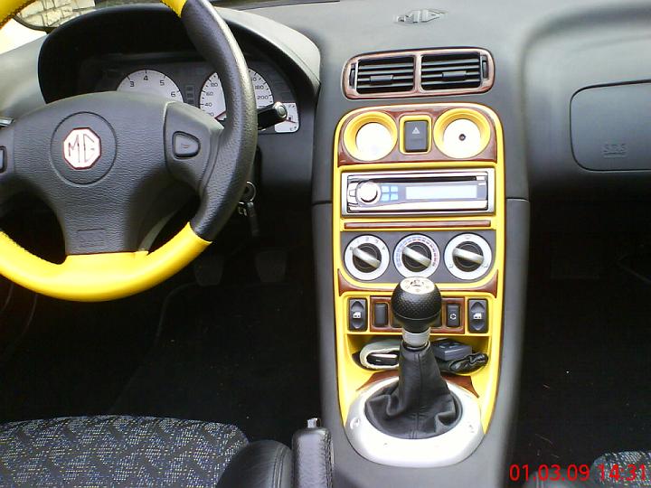

Der Schaltsack beim MK2 / TF läßt sich einfach raushebeln, der wird nur durch 4 Plastiknasen gehalten (Knauf vorher ab ;) )
Dann kannst Du ja mal hier schauen (Eine Überprüfung kann ja nicht schaden):
http://www.mgf-tf.com/phpBB2/viewtopic.php?t=4848
Hält immer noch gut bei mir Dieter :mrgreen:
Gruß, Herbie

Bei mir sieht der Leerlauf zum Vergleich so aus, also fast zentriert. Hast Du auch ein Foto von etwas weiter seitlich anzubieten ? Kommt mir etwas weit nach vorne geneigt vor (doch Schaltseileinstellung ?), ist aber sicher nur meine Meinung :)
Gruß, Herbie
