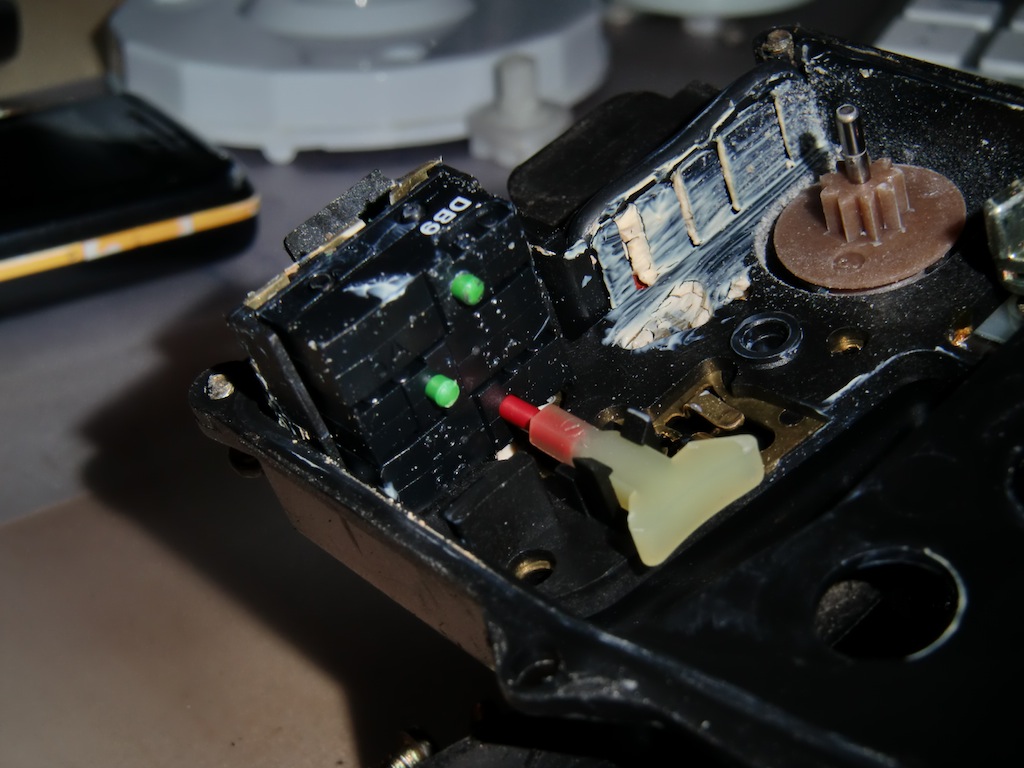

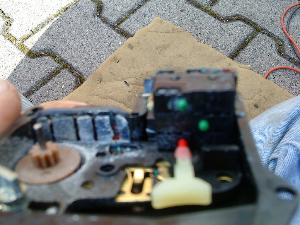

ich habe gerade mal meine alten bilder von damals gefunden.
das man sich das ca vorstellen kann. leider etwas unscharf, deshalb muss ich die dinger nochmal suchen um die aufschrieft zu lesen!
DSC00176.JPG [ 172.92 KiB | 11670-mal betrachtet ]
DSC00175.JPG [ 197.76 KiB | 11670-mal betrachtet ]
DSC00174.JPG [ 285.98 KiB | 11670-mal betrachtet ]

hab auf die schnelle mal das schloss, dass ich hier noch hatte geöffnet, aber das ist wohl von nem tf oder mk2 denn das innenleben ist total anders und die schalter auch.
dann such ich jetzt mal die richtigen vom f übers woend und dann können wir die richtigen bestellen!

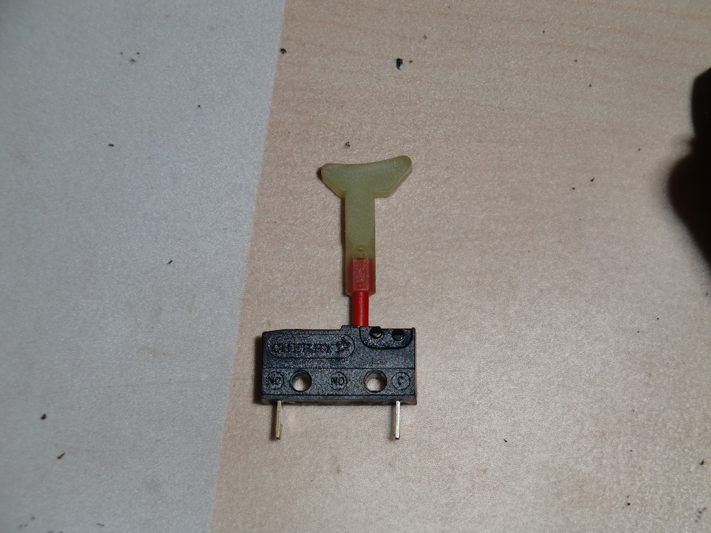

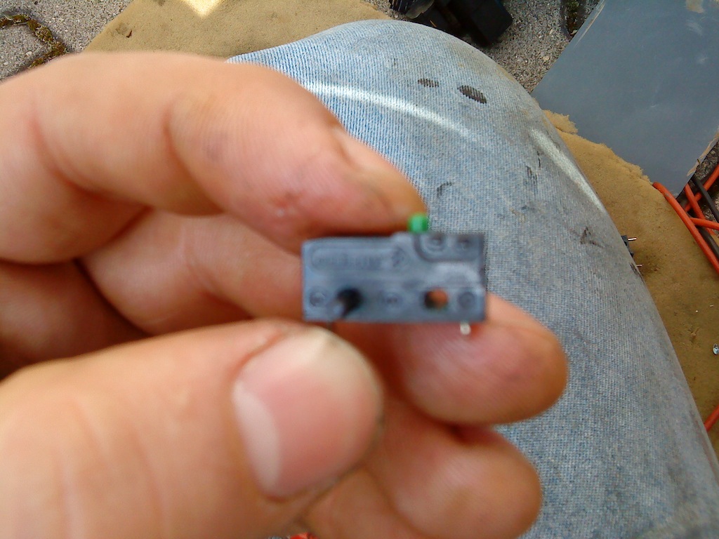

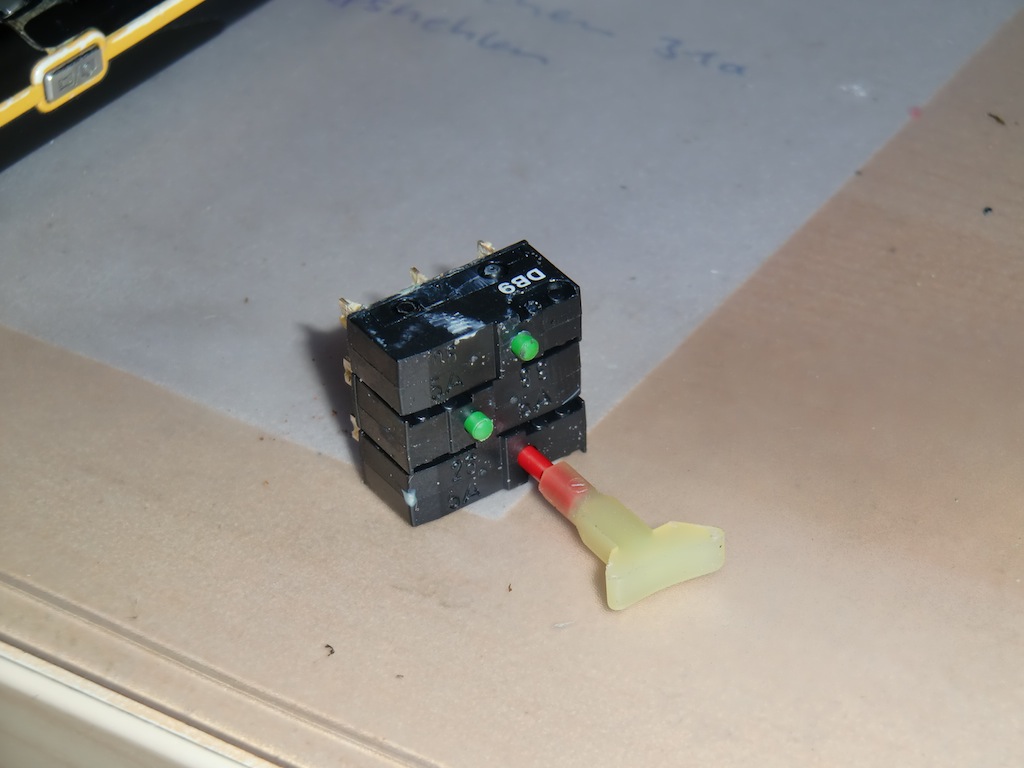

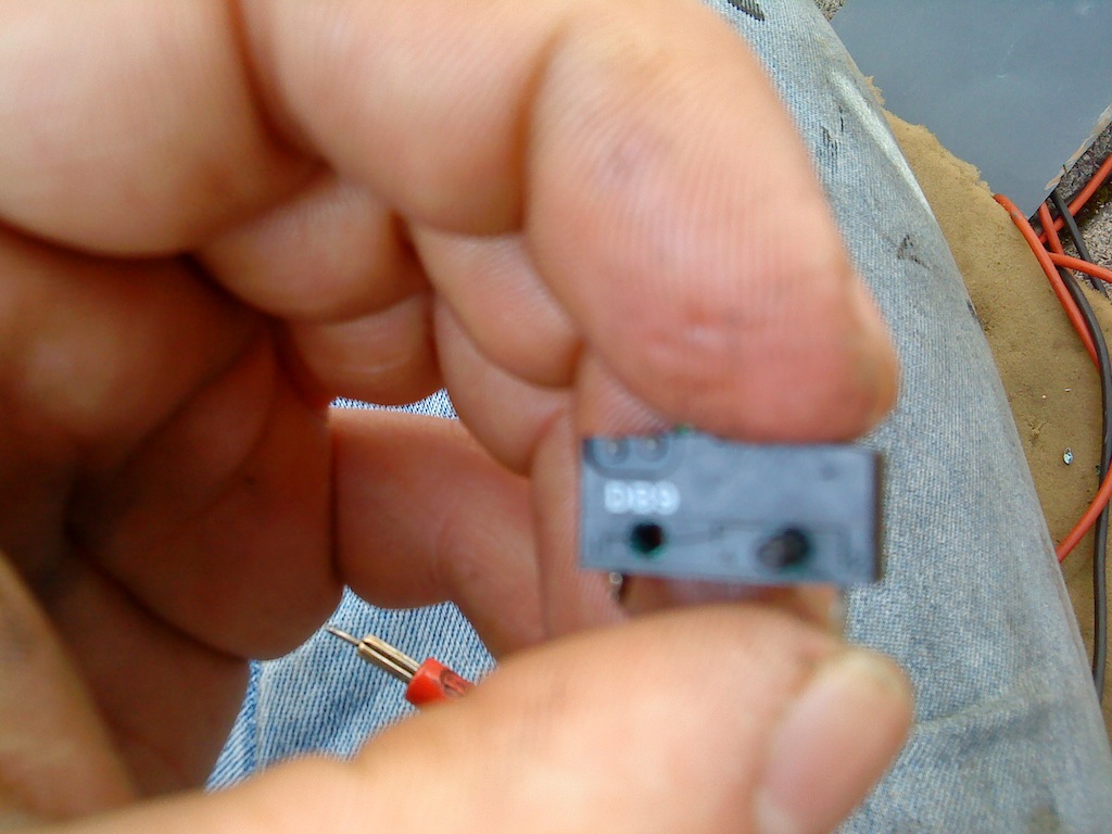

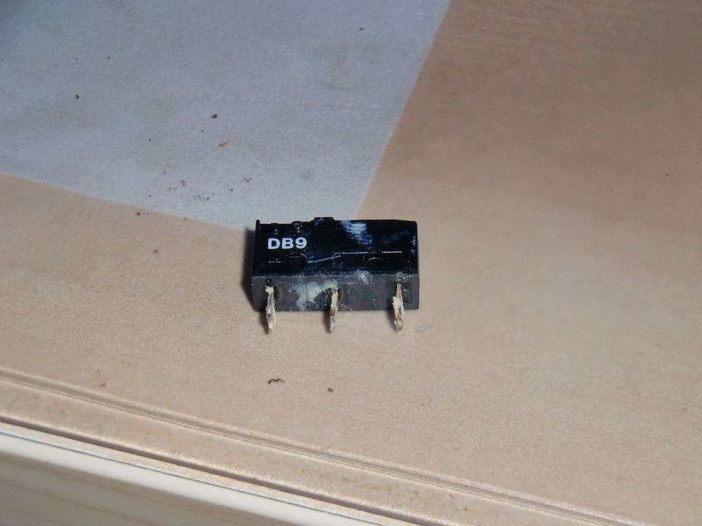

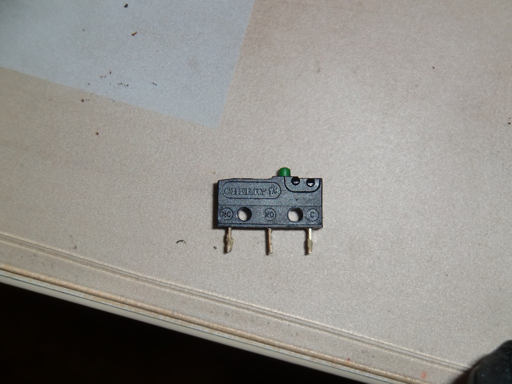

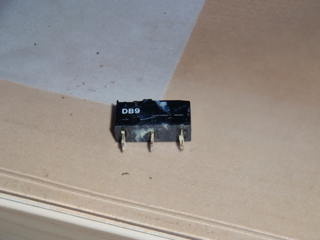

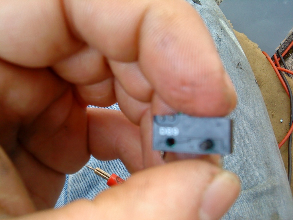

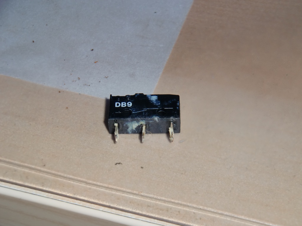

wie auf den bildern zu sehn heißen die richtig db9 und haben 5A schaltstrom. der untere hat einen längeren pin, obs sowas auch gibt? das weiße teil ist nur gesteckt, der rote pin ist 10mm hoch.
seht euch einfach mal die bilder an

Die Dinger gab's auch mit Spritzwasserschutz. Hatte ich seinerzeit mal *im dutzend* von Spoerle (heute ARROW) gekauft und im Forum verteilt.
Nehme aber an, daß die, die welche abgekriegt haben im Moment gaaanz still sind :lol:
Ich geb meine auch nicht her ...
Schätze mal, die hier von Conrad tun es auch . Oder der mit längeren pins auch von Conrad
Halt mal bestellen und gucken, ob's passt
