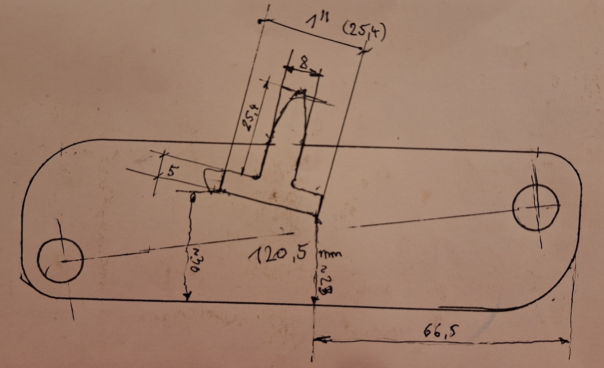

Lochabstand 120,5 mm
Schätze das sind ca. 4 3/4 Zoll :angel:
Die anderen Maße kannst ja am Foto so lala hinkriegen.

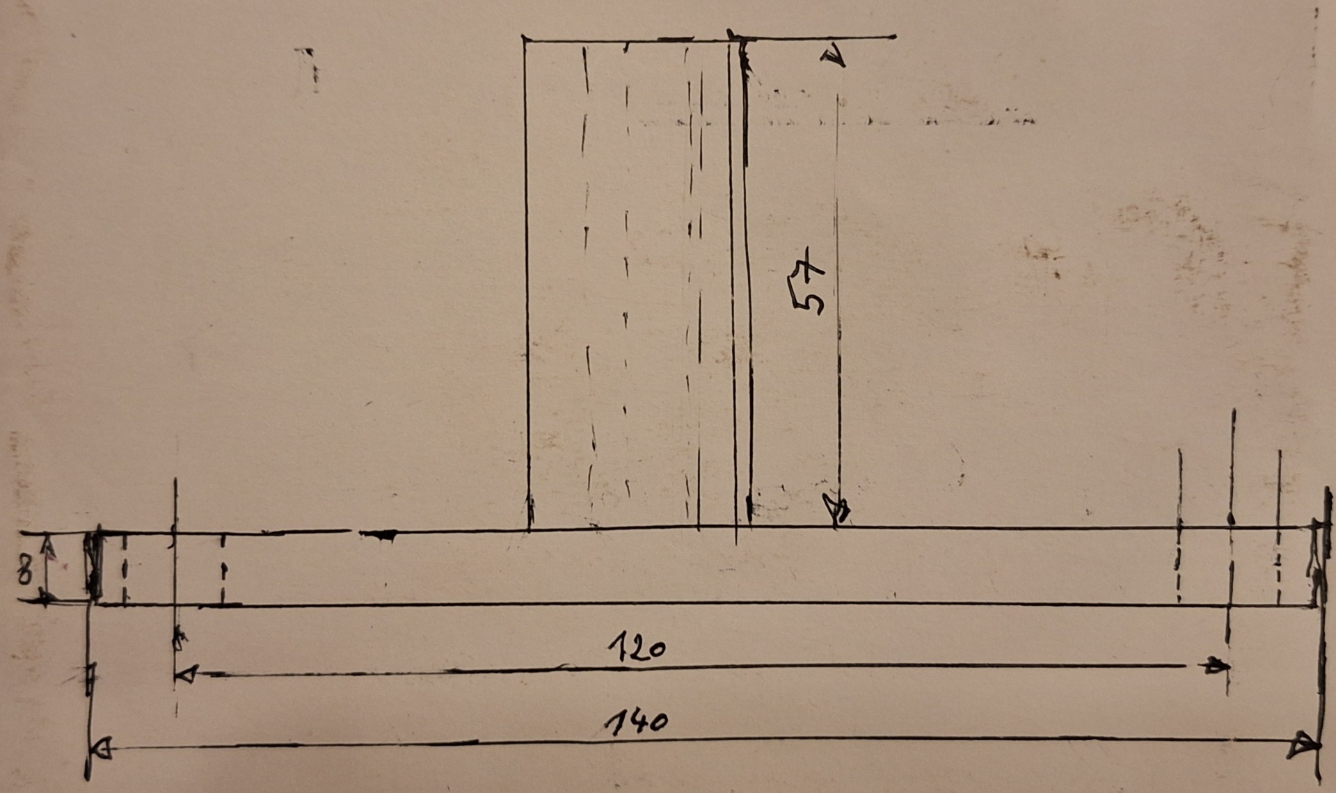

Vielleicht hilft das. :D
20250218_223829-2.jpg [ 414.39 KiB | 1596489-mal betrachtet ]
20250218_224501-2.jpg [ 421.18 KiB | 1596489-mal betrachtet ]

Wenn die Zeichnung nicht hilft....

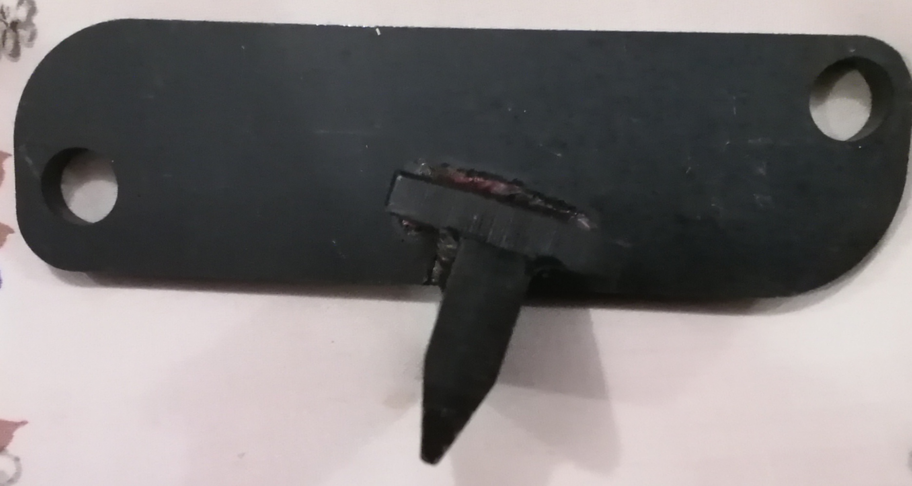

also, hab das Feststellwerkzeug fertiggestellt, konnte allerdings noch nicht probieren, ob es auch paßt.
