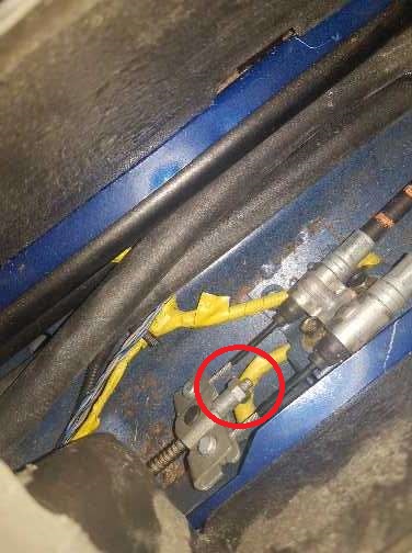

Ich habe gerade mal den Handbremsmechnismus verglichen zwischen Trophy und Mk1. Beim Trophy ist der Verteiler wesentlich weiter vorn Richtung Handbremshebel als im Mk1. Ungefähr 7 cm Differenz.
Ein Effekt nach Tausch der hinteren Bremse ist der Verteiler nicht mehr zu schräg wie zuvor Mk1. Ich müsste also theoretisch an der Schraube drehen um mehr Spannung auf die Seile zu bekommen. (?)
Ich habe die Anleitung irgendwie nicht verstanden wie man die Handbremse einstellt. Dort war so ein Hebel (4) angedeutet am Bremssattel, ist damit das Sattelspiel gemeint? Kann mir jemand das Modul "Handbremse einstellen 70.35.10" kurz erklären?
Kann man irgendwie den ganzen Verteiler unter der Armlehne verschieben? Wenn ich die 7 cm Unterschied zum Trophy ausgleichen will reicht das Gewinde der Schraube wahrscheinlich nicht...

Ich habe heute versucht die Handbremse einzustellen an der Mutter mit einer 12er Nuss. Dabei bin ich nur wenige mm vorangekommen. Vielleicht ist der Gewindeüberstand von 5 auf 7,5 mm verlängert worden. Für mehr muss ich irgendwie gegenhalten.Oder ist dort eine Einstellgrenze erreicht?
20240818_182447.jpg [ 56.75 KiB | 38034-mal betrachtet ]
Kann mir jemand sagen wie weit man diese Mutter drehen kann? Also den Gewindeüberstand?
Oder ein anderer Anhaltspunkt wann dort genug Spannung drauf ist? Ich kann jetzt im Sitzen die Handbremse bis zum 2 Klick ziehen. Für mehr muss ich die Handbremse schon richtig reißen.
So 18. Aug 2024, 19:17
Beiträge: 736
Beitrag Re: TÜV durchgefallen wegen Handbremse fest / einseitig
AFAIK muß man an der Handbremse schon richtig ziehen, um eine halbwegs gute Bremswirkungen zu erhalten.
Reissen würde ich da nicht dran.
Aber bei mir kommt die Handbremse erst viel später und ich habe keine Probleme mit dem TÜV gehabt.
