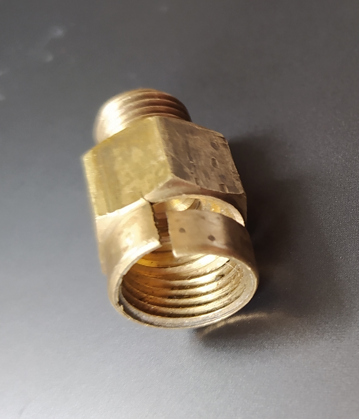

habe ebenfalls Probleme mit meiner Liquid Lever Pumpe. Habe nachgesehen: es ist einer der Anschlußteile (für einen Schlauch, der zur Verteileinheit führt) an der Pumpeinheit. Da hat wohl beim Hersteller (den es nicht mehr gibt) ein Grobmotoriker gewirkt und die Überwurfmutter des Anschlußschlauches schief montiert - und so hat sich der Flansch verabschiedet.
Hat jemand eine Bezugsquelle für dieses Anschlußteil? Nach meiner Messung sind die Gewinde für das männliche Teil 3/8-24 und für das weibliche 7/16-24.
Fotos anbei - falls es gelingt...

Fotos Nachlieferung

Foto Nachlieferung 2

Frage ist erledigt. Habe mir das Teil aus einer Messingstange selbst gefertigt. Liquid Levers Pumpe funktioniert wieder - für meine 3 1/2 MGF (davon einer mit CVT-Getriebe - genial!).
