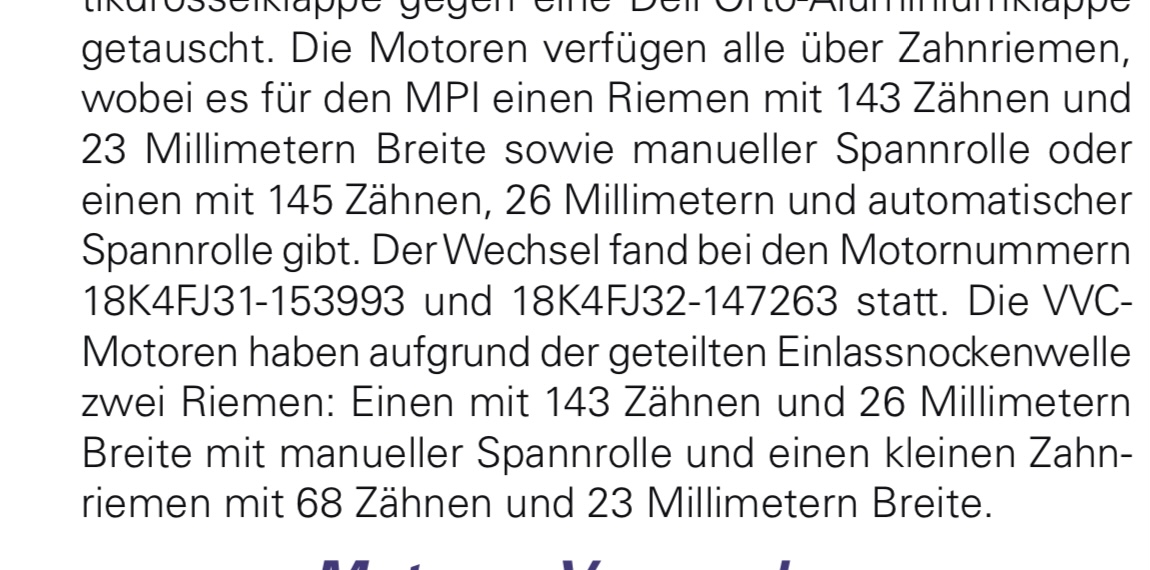

Beitrag Re: Zahnriemen zu schmal ?
Das gehört so beim manuellen Spanner gehört der 23mm Riemen dazu.
Automatische Spannrolle hat 26mm Zahnriemen.
Siehe:
IMG_2451.jpeg [ 214.46 KiB | 13937-mal betrachtet ]
