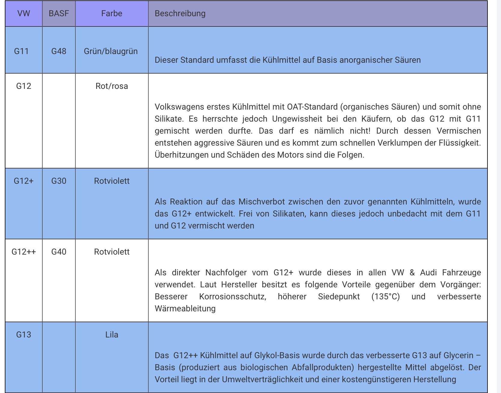

G30 (G12+) und G40 (G12++) ist doch mischbar mit den Vorläufern G11 (G48) und G12

Da gab es mal diese Info
4801F72C-B817-48C0-9F9D-86BFBA33BA07.jpeg [ 421.46 KiB | 15357-mal betrachtet ]

Genau so eine Tabelle habe ich schon länger gesucht. Danke Peter!

Beitrag Re: Wie genau richtig Durchspülen beim Kühlmittelwechsel?
:up: Stimmte also doch für die erste OAT Version G12. (ohne plus)

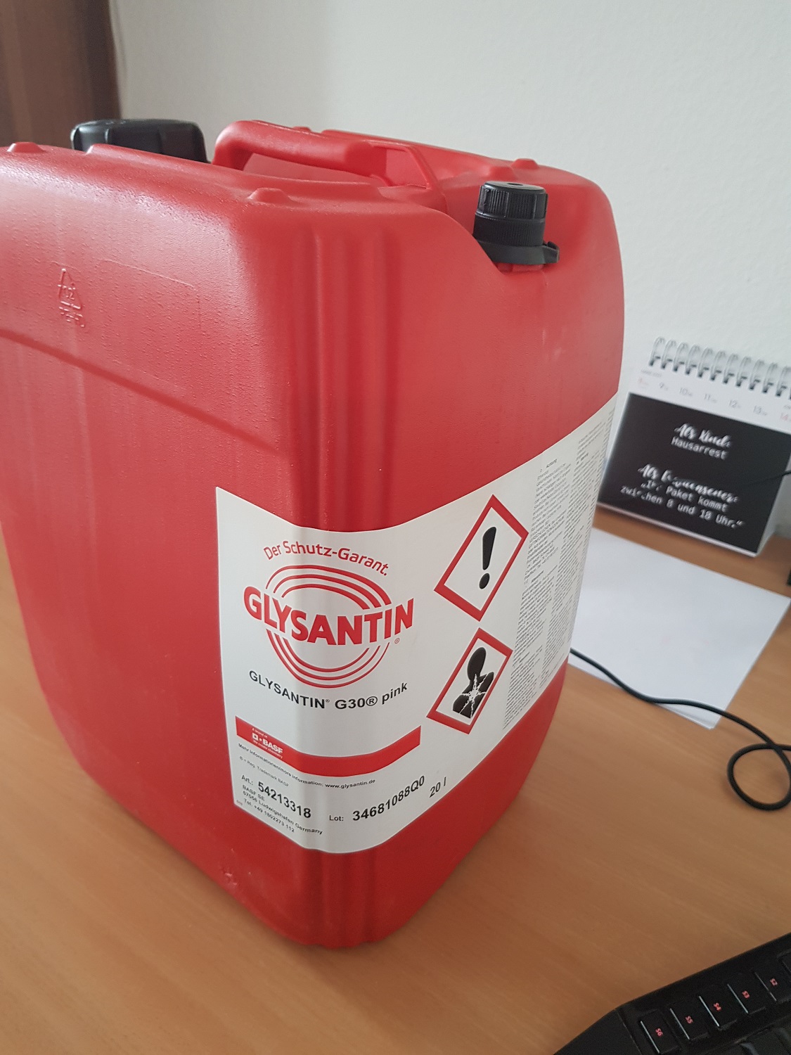

So, jetzt habe ich nen 20 L Vorrat für alle frei Autos die irgendwie alle ein wenig Kühlwasser verbrauchen...
20210312_111546.jpg [ 370.96 KiB | 13250-mal betrachtet ]
