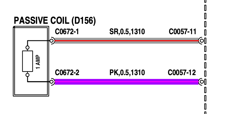

ich hab ja nun einen relativ alten VVC in meinem Bestand (VIN AD022726, gebaut 4.4.1997), und dieses Gepiepe der Wegfahrsperre geht mir auf den Sack. Laut VIN müsste dort das 5AS Alarmsteuergerät YWC104600 verbaut sein.
Frage ist nun: Reicht es, die Spule am Zündschloss einfach nachzurüsten und entsprechend an das verbaute Steuergerät anzuschließen (siehe Schaltplan unten), oder muss ein neueres Steuergerät rein? Beide angelernten Fernbedienungen sind schon 17TN, die steuern auch unseren ZR mit.
Spule Anschluss 5AS.png [ 39.15 KiB | 7327-mal betrachtet ]

Hi ich würde mal behaupten das reicht nicht mit Spule einfach nachrüsten hatte bei meinem (MK 1.5)das alarmsteuergerät von einem MK1 drin und da hatte ich das piepen auch immer erst das anlernen des alten Steuergerät hat Abhilfe geschafft also Spule nachrüsten und Steuergerät einbauen und anlernen
Mfg. Thorsten

Danke, Thorsten, das wollte ich wissen. Dann bau ich das eben um, hab eh alles liegen. :up:
