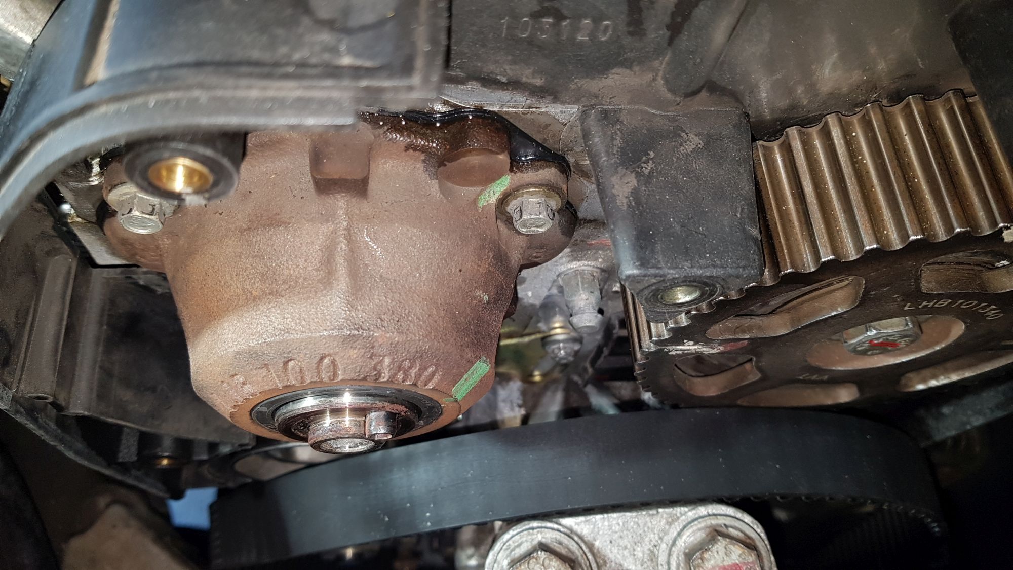

Beitrag Fehler gefunden - unglaublich....
So, nachdem ich schon kurz davor war, die VVC-Einlassnockenwellen auszubauen, um die Gehäusedichtung zu erneuern, hatte ich mich dann dazu entschieden die Finger davon zu lassen. :lol:
Zu viel Respekt vor dem komplizierten Mechanismus...
Einer Eingebung folgend dachte ich: zieh ich doch mal die 4 Schrauben der VVC-Einheit nach....
ALLE VIER Schrauben waren lose !!!
Die Dichtung konnte gar nichts abdichten.
Lt. Handbuch sollen neue Schrauben mit Mikroverkapselung (patch lock) benutzt werden, um die Einheit zu montieren.
Kann ich stattdessen Loctite nehmen?

Patch lock ist Schraubensicherung, Jochen. Ein Tropfen Loctite pro Schraube genügt, man will die ja ggf. noch wieder aufbekommen, ohne die 8mm Köpfe rund zu nudeln.
