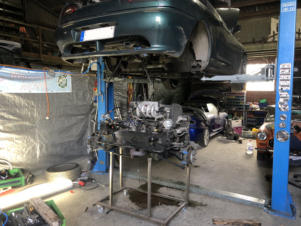

Oder eine einfachere Möglichkeit, den ganzen Hilfsrahmen komplett abzuschrauben und die Karosse mit nem Kran hinten hochzuheben.
Dann könnte es richtig Spaß machen, am Motor zu werkeln :angel:
In der Tat. Dauert etwa zweieinhalb Stunden.

So ne Hebebühne ist schon auch was feines :up:
Wenn ich mir das Gewurschtel so anschaue und die Verrenkungen, die nötig sind, wenn man beim VVC + Klimaanlage die ZKD wechseln muss, finde ich diese Lösung mit dem Rahmen ablassen fast schon als die schnellere und auch bessere Variante, weil wenn man gescheit an den Kram dran kommt, weiß man auch, dass es richtig zusammen ist hinterher ;)

Peter B hat geschrieben:
In der Tat, und gar nicht mal soooo teuer.
@ Peter B: Nun, für ne Kopfdichtung würde ich das nicht machen, dafür brauche ich (wenn ich’s alleine mache) beim VVC etwa 6 Stunden, Mit Riemen, WaPu, Spanner und allem. Dafür lohnt das nicht. Wenn’s aber (wie im Bild) um nen Motorwechsel geht, oder wie beim meinem TF um Kupplung, Edelstahlrohre um den Motor, Buchsen vom Längslenker am Hilfsrahmen usw, dann eher schon. Und beim TF geht’s dann auch flotter … kein Hydragas, keine Stoßdämpfer, Heizungsschläuche mit Schnappverschluss.
@ Peter H: Da gibt’s auch ne Lösung für. War bei dem Wagen links auch schon gemacht worden: Schraube von innen rein und von unten dann ’ne Mutter drauf. Man sollte nur dran denken, die Schraube zumindest kurz anzupunkten, damit die beim erneuten Abbauen nicht mitdrehen kann. :lol: 8-) Und die Dicken hinten reißen ja eher selten.
Und natürlich nicht mit Ratsche und womöglich Verlängerung lösen, sondern mit nem sanft eingestellten Schlagschrauber.
