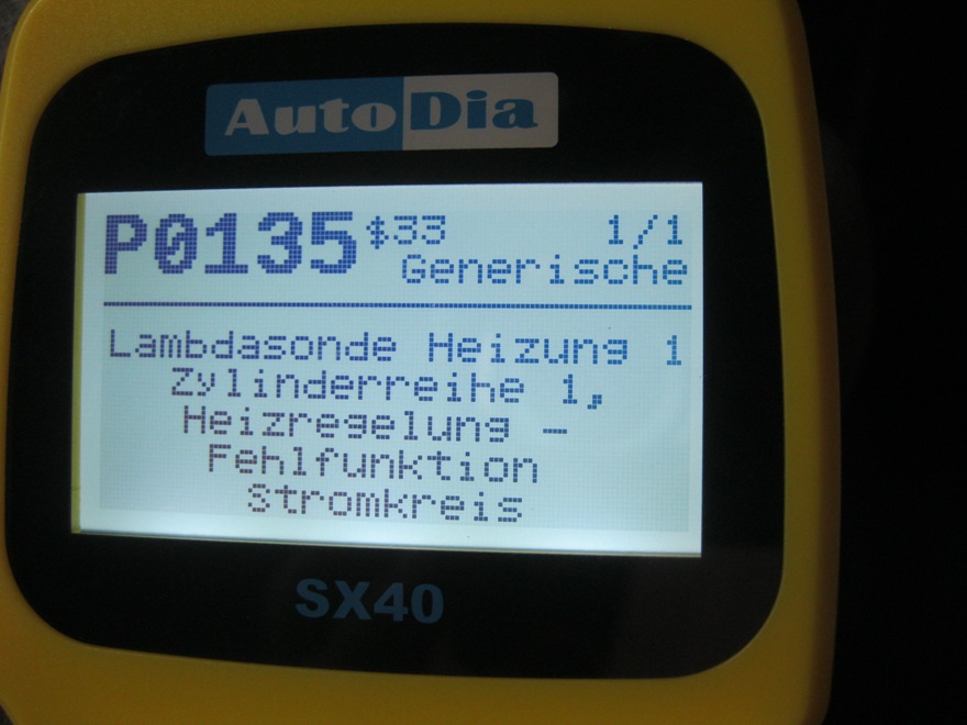

Gerade eben nochmal den Fehlerspeicher ausgelesen.
P0135 dürfte die vordere Lambdasonde sein!?
Fehlercode.JPG [ 122.91 KiB | 14836-mal betrachtet ]
Also diese als nächstes wechseln...

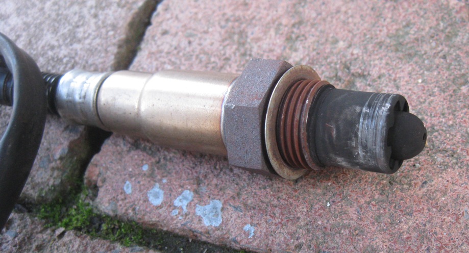

Also, so sah die alte/gebrauchte Lambda-Sonde aus. Nicht sehr vertrauenswürdig...
Lambda-Sonde.JPG [ 155.06 KiB | 14723-mal betrachtet ]
Nach dem Einbau erstmal den Fehlerspeicher gelöscht, jetzt fehlt noch eine Probefahrt.

Hm, Du hast sie immerhin rausgeschraubt bekommen. Ich hab' hier glaub ich mal ein Bild von einer eindeutig kaputten reingestellt, da sieht die noch echt gut aus. Kannste auf ebay als eingefahren (ohne Garantie) verkaufen....
