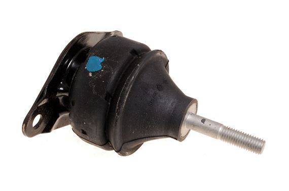

Ja, das ist die rechte Motorlagerung, die ist ölgefüllt zur Dämpfung. Neu nicht ganz billig, aber bei den üblichen Verdächtigen (CoWa usw.) sicher gut gebraucht zu bekommen.
Austausch ist a pain in the arse, vor allem, wenn eine der Halteschrauben am Alu-Knie unten abreißt.

Eine Werkstatt, die sich mit MG auskennt, hat noch vor Weihnachten den Austausch gegen eine neue Aufhängung vorgenommen. Ein Problem habe ich allerdings noch. Nach dem Kupplungstausch habe ich im Leerlauf starke Vibrationen in der Karosserie...! Ich werde es in einem neuen Beitrag verfassen.
