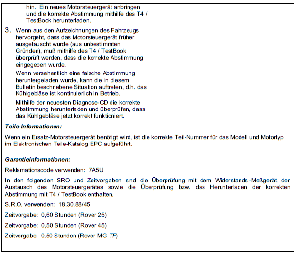

Hast du denn mal versucht den Sensor mit OBD Leser auszulesen bei Livedaten. Kann jedes 5 Euro Teil.
Das Bulletin für das Steuergerät suche ich noch.
Kann Kontakt zu jemanden herstellen der es für mich repariert hat.
Do 6. Dez 2018, 13:06
Beiträge: 654
Beitrag Re: Lüfter läuft permanent an unserem MG TF
http://>>keine Verweise zu fremden Daten<</i ... _permanent
Hier die Info die ich gesucht habe. Danke an Peter.

Hast du denn schon mal ausgelesen den Sensor? Vielleicht ist der nicht defekt.
Der blaue ist es nicht wenn dann den schwarzen Sensor.
MEK000030 nimm bitte von Delphi da ist der Dichtring mit dabei.
Do 6. Dez 2018, 15:50
Beiträge: 654
TB0065-1.png [ 181.89 KiB | 15533-mal betrachtet ]

Hallo liebe MG Gemeinde,
das Problem mit dem laufenden Lüfter konnte von einer Fachwerkstatt, die sich mit MG auskennt, gelöst werden.
Seit Austausch des Temperaturgebers ist der Spuk nun vorbei :-)
