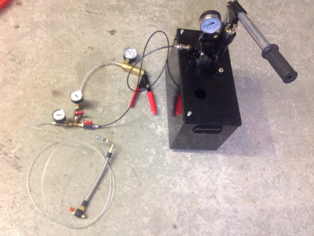

Aaaaalso... Nicht das man zu Selbstbau-Pumpen nix findet, aber ich war immer etwas unzufrieden mit der Schlauchkonstruktion, die ich da gebastelt hatte...und dazu findet man dann doch wenig. Deshalb jetzt noch einmal richtig - und ich denke, das könnte für den ein oder anderen auch interessant sein. Etwas ausführlich, aber was soll der Geiz...
Das was ihr im Bild seht, ist eine Konstruktion, die es ermöglicht
1. aufzupumpen
2. kontrolliert abzulassen (entweder 'in die Pumpe' oder auch zur Seite...)
3. ein Vakuum zu ziehen (und zu halten!)
Und das Ganze mit schicken Manometern...eines bis 40 bar, eines für Vakuum bis -1,0 bar - damit man auch weiß, woran man ist.
Das Konstrukt besteht aus (von links nach rechts)
1. Reduziermuffe - 1/4" auf 1/8" (Innengewinde)
2. Schnell-Hochdruckverbinder für 4mm Schläuche / Rohre - bis 80 bar belastbar
hier kann man ein 4mm Kunstoffrohr (biegsam und mit Einsteckhlse - bis 36 bar) einfach reinstecken und auch wieder entfernen
Das kommt dann auf die Pumpe (z.B. Swissnox E1 - ebay 60€ - bis 60 bar) und bleibt da. Das dient dann als Schnellanschluss für den Rest...wichtig ist hier also vor allem die Schnellverbindung, falls ihr ne Pumpe mit anderem Anschluss nehmen wollt.
3. nicht im Bild: ein Stück 4 mm Rohr dass dann (immer mit Einsteckhülsen!)
4. in der Ermeto Einschraubverbindung (4 mm auf 1/8" Gewinde) im 'Geweih' (wie Natali es so nett nannte) endet
5. ein Mini-Kugelhahn (1/8" auf 1/8" Innengewinde)
6. Verbinder 1/8" auf 1/8" (davon dann 3 Stück insgesamt)
7. T-Verbinder 1/8" Innengewinde allaround (auch 3 Stück insgesamt)
8. nach unten kommt dann ein weiteres T Stück mit
9. einem Vakuum-Manometer 0 bis -1,0 bar
10. dann geht es weiter mit einem weiteren Kugelhahn in dem eine
11. Einschraubverbindung steckbar für 6 mm Schläuche steckt (da die Absaugpumpe, die ich verwende, zufällig einenm 6mm Schlauch dabei hatte)
12. dann wieder nach rechts: T-Stück mit
13. Manometer bis 40 bar und
14. Einschraubverbinder 1/8" auf 4 mm
15. 2 m 4 mm Schlauch (transparent, damit man auch Luftbläschen sieht...)
und jetzt kommt der eigentliche Trick...
15. Einschraubverbinder 4 mm auf M8x1
16. Verbindungsmuffe M8x1
17. 'Ventilverlängerung' für Stoßdämpfer (Fahrrad / Motorrad) mit low-loss-connector
Natürlich endet diese Ventilverlängerung auch auf ein Ventilgewinde (VG 8x32) - diese lässt sich aber (Punkermethode) auf M8x1 (das wäre etwa "8x25", wenn man so will) ummodeln mit einem M8x1 Schneideisen. hier muss man etwas vorsichtig sein, aber das geht. Es ist sicher nicht verkehrt beim folgenden Einschrauben der Ventilverlängerung in die Verbindungsmuffe zum Abdichten und zur Förderung der Festigkeit noch mit etwas Kleber zu arbeiten.
Das sonst überall Teflonband in die Verschraubungen kommt ist eh klar...
Zum reinen Aufpumpen reicht natürlich auch ein 4 mm Schlauch an den man eine einfache! Ventilverlängerung (wie beschrieben - VG 8x32 auf M8x1) anbringt (siehe Bild - zumindest fast...hier konnte ich eine Ventilverlängerung, die direktin eine Ermetoverbindung endet Nutzen, die ich noch von einer E-Bay-Fettpresse-Pumpe übrig hattealles Schrott außer die gelötete Verlängerung...).
Etwas aufwändig, aber ich bin glücklich über die halbwegs elegante Konstruktion.
Teile und Quellen:
1x Pumpe Swissnox E1 - ebay - 59,90 €
1x Absaugpumpe (Handpumpe Vakuumpumpe)- ebay - 69,99 €
1x Reduziermuffe 1/4" auf 1/8" - ebay - 1,60 €
2x Kugelhähne - ebay - 2,95 €
3x Verbinder 1/8" auf 1/8" - ebay - 1,42 €
3x T-Stücke - ebay - 1,08 €
1x Verbindungsmuffe M8x1 - ebay - 1,49 €
1x Ventilverlängerung (Pumpenschlauch Federgabel) - ebay - 18,89 €
1x Vakuum-Manometer - ebay - 4,99 €
1x M8x1 Schneideisen - ebay - 3,70 €
1x 25x9 Schneideisenhalter - ebay - 3,40 €
schmieranlagen.com (30 € Mindestbestellwert...)
1x Schnellverbinder (Einschraubverbindung steckbar) 4 mm - 1,42 €
1x Schnellverbinder (Einschraubverbindung steckbar) 6 mm - 1,42 €
2x Einschraubverbindung 4 mm auf 1/8" - 0,89 €
1x Einschraubverbinder 4 mm auf M8x1 - 0,89 €
1x insg 3m Schlauch 4 mm transparent - weich - 2,25 €
4x Einsteckhülsen für 4 mm Schlauch 0,11 €
1x Einsteckhülse für 6mmx1 Schlauch 0,14 €
esska.de
1x Manometer - 8,66 €
Alles zusammen dann (ohne Pumpen...) 67,74 € - ohne Versandkosten (sicher nochmal 30 € wenn man das nur einmal macht).
Also, mit Pumpen und allem sagen wir mal 200 € rum...nicht geschenkt, aber taugt! Und steht gegen 600 € für ein Original...
Der Schlauch 'nur zum Pumpen' kommt da natürlich mit vielleicht 15 € alles in allem gut weg...aber hey :)
Falls das Interesse findet, biete ich mich auch gerne an, Teile als Sammelbestellung zu besorgen und das mit dem Gewinde-Anpassen an den Ventilverlängerungen zu erledigen - spart Versandkosten (und das Werkzeug) - so insgesamt. Aber das nur mal so...fertige Schläuche gingen natürlich auch, wenn jemand keinen Bock auf basteln hat...

@ Doris: willst du denn deinen F nur mal aufpumpen (lassen) oder brauchst / willst du wirklich du selber eine Pumpe? Für ersteres hat xpower da nen guten Tipp gegeben - bei letzterem kann ich gerne helfen...
@ all: Nachdem sich wieder ein paar bei mir gemeldet haben in den letzten Wochen - ich überlege mal ne kleine Serie an Pumpen zu machen - einfache Prüf-Pumpe in der Bauart der Swissnox + solider Schlauch und Schrader-Kuppler. Ohne Vakkuum. Sollte mit allem bis zum Ziel für 90 -100 € zu machen sein, wobei der Schrader-Kuppler ja schon mal die hälfte der Kosten ausmacht. Bestünde daran evtl. Interesse bei dem ein oder anderen?
Teile und Quellen:
esska.de
