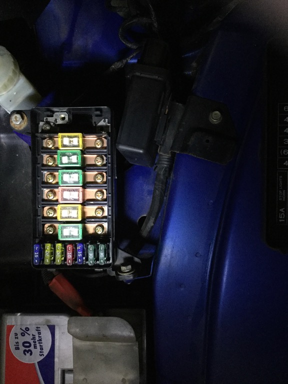

die Vin ist 617126......die seitliche Sicherung hat er also nicht. Allerdings hab ich mir mal heute Bilder vom Sicherungskasten angeschaut und bei meinem fehlt die Abdeckung über den Sicherungen. Der Kasten selbst ist in tadellosen, sauberen Zustand und auch alle Sicherungen sind blitzeblank (auch von unten)

Blitzeblank ist ja hübsch … aber hat die Nr 4 auch Durchgang? 8-)
Deckel hat hier bestimmt noch jemand liegen, ich schau auch nochmal, komme aber erst Ende der Woche dazu.

Sicherungen haben alle Durchgang
Den Deckel habe ich....was fehlt ist die Abdeckung direkt über den Sicherungen. Hat wahrscheinlich nix zu sagen
