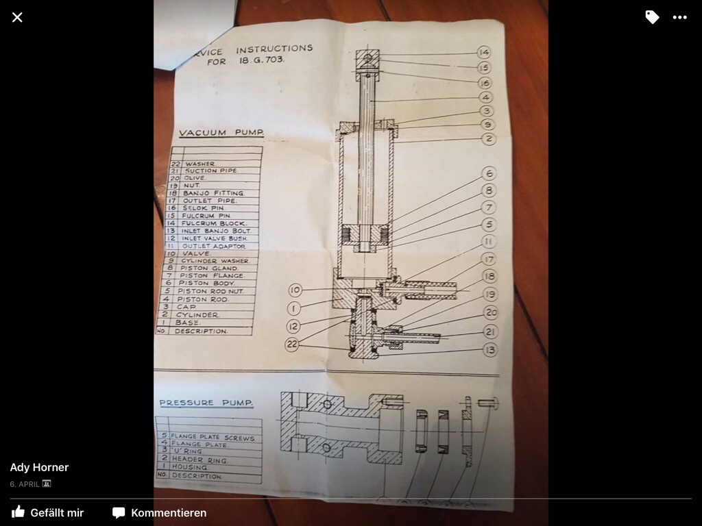

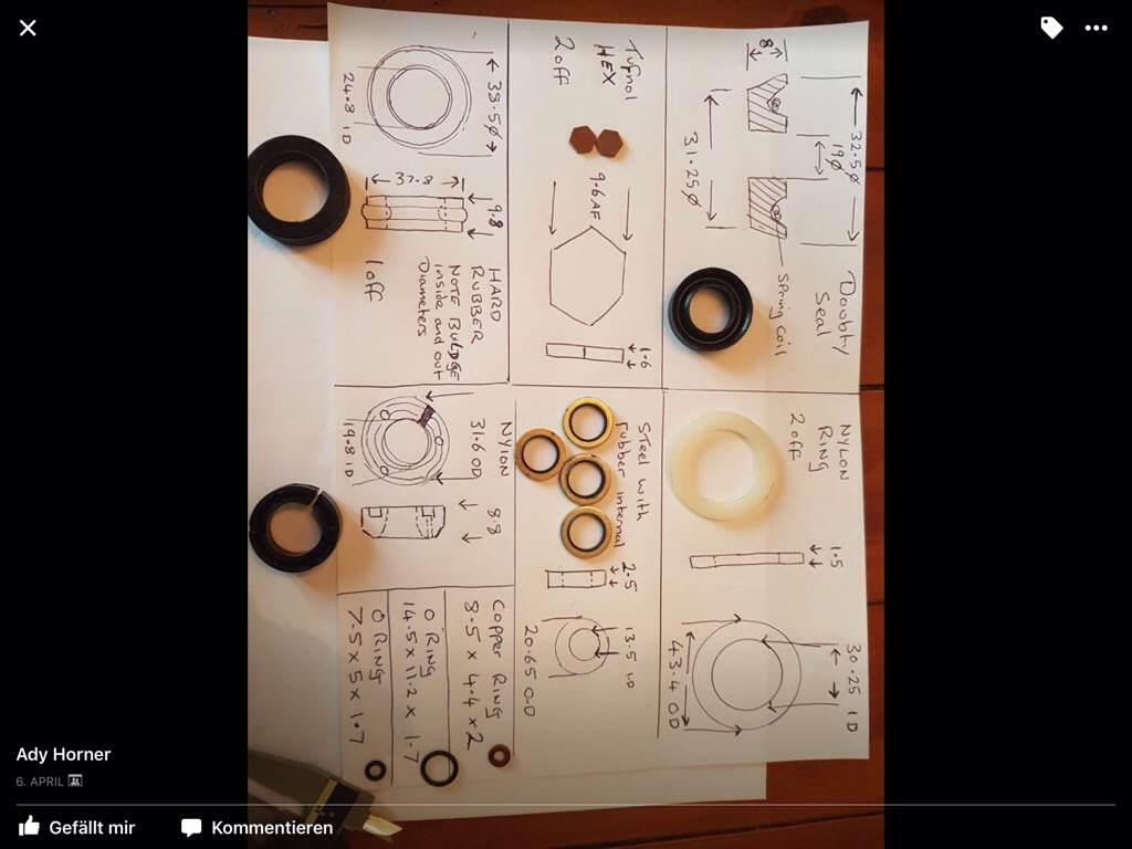

Hab das noch gefunden.
IMG_2466.jpg [ 122.7 KiB | 14847-mal betrachtet ]
IMG_2465.jpg [ 171.67 KiB | 14847-mal betrachtet ]
IMG_2464.jpg [ 117.01 KiB | 14847-mal betrachtet ]

Es sind ja verschiedene Pumpen bei MG Rover im Umlauf gewesen ist die Pumpeneinheit immer gleich gewesen?
Nöh, in der letzten Variante sind popelige Standard O-Ringe als Dichtungen drin :)
Die da oben (Wudda) dürfte die monströse Pumpe alte Leyland mit dem Fußgestell sein. Danach gab es noch die Version 703V und dann die neuere mit den O-Ringen, sowohl mit oder ohne Vakuum.
Die letze geht halt schneller kaputt, jedoch ist der 6er Schlauch eigentlich unkaputtbar, es sei denn man knickt den oder geht mit dem Messer dabei.
