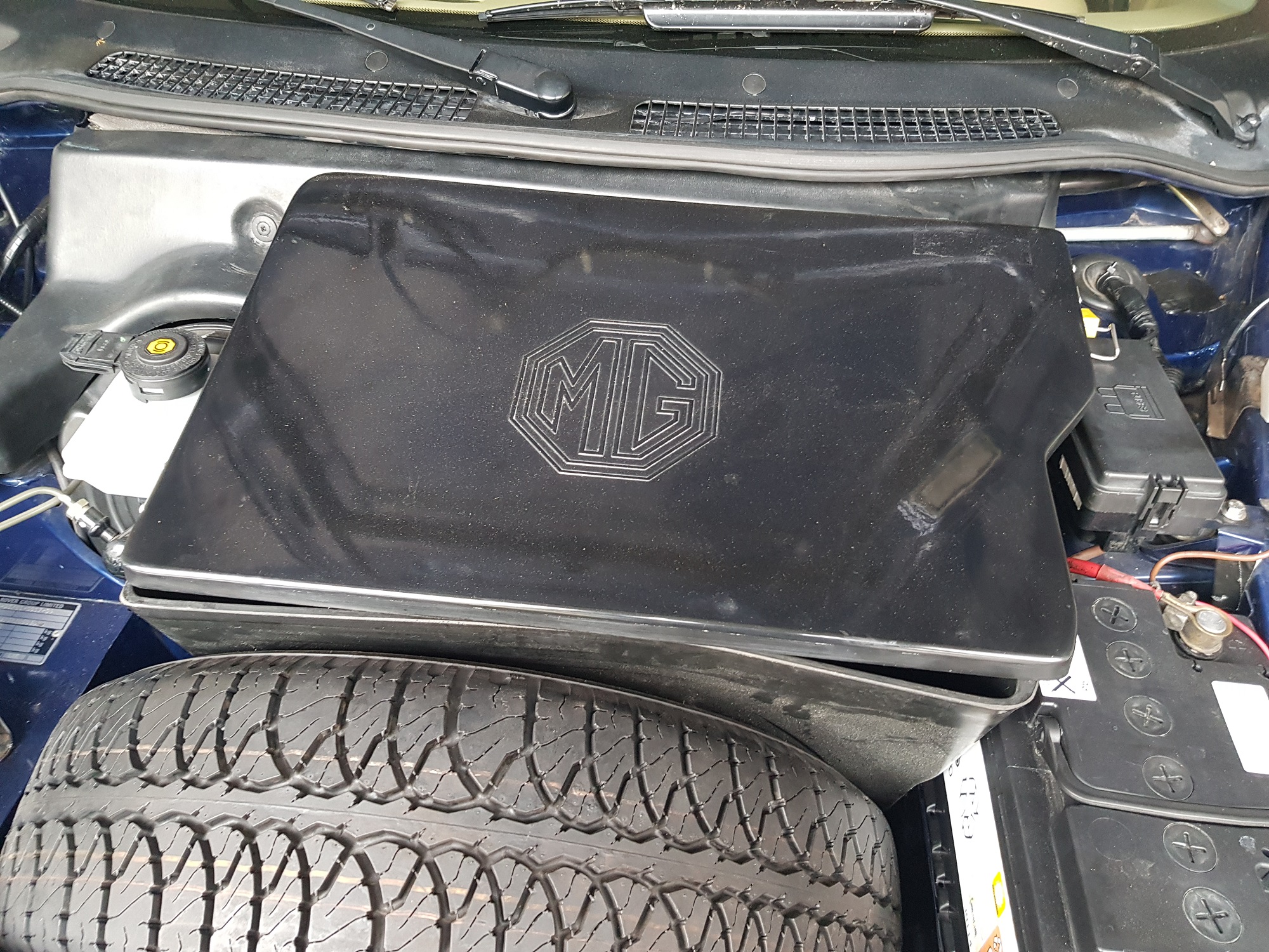

I fitted the box today.
First cut of the front trim I tried according to the OEM installation manual:
And for the first try very good, it fits.
But its seems to be not very even. Battery side sits a bit lower. Due to that fact of poor build quality or heavy loading there is a gap:
According to Cowacarparts the box that they are selling is a reproduction of the original one. It seems that a mould has been taken from an original box and glass fibre reinforced resin has been used for the new one. There is no such structure on the original box that can be seen on the Cowacarparts box. This might be the reason, that Tomcatciller´s box is not straight.

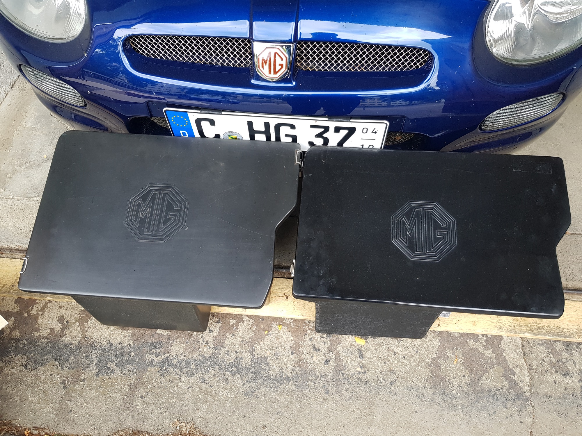

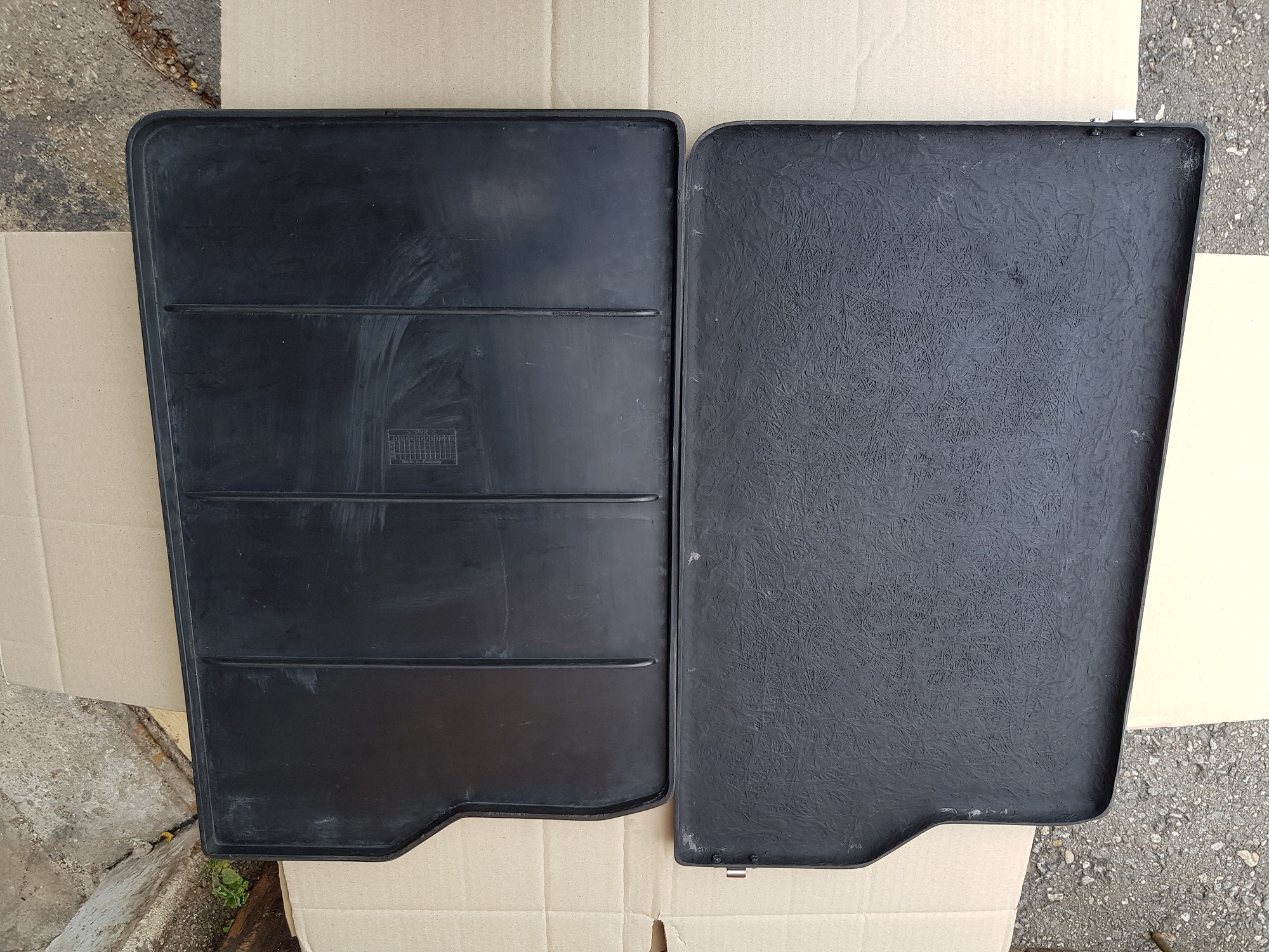

Kleines Update;
Ich konnte mir die original deutsche Frontbox besorgen und heute einbauen. Die original Box ist gegenüber dem Nachbau von COWAPARTS etwas größer. Der Einbau der Box ist durch die gesteigerte Größe etwas sperriger. Die Box klemmt tatsächlich zwischen Ersatzrad und der unteren Blechwand. Die Box ist auch höher und wird von der Motorhaube berührt. Alles in allem ist die Passform besser als bei der Nachbaubox, die dafür etwas mehr glänzt und nicht so eingeklemmt wird.
Vergleich.jpg [ 1.25 MiB | 30449-mal betrachtet ]
Vergleich Deckel.jpg [ 1.1 MiB | 30449-mal betrachtet ]
original Box mit Nachbau Deckel.jpg [ 1.18 MiB | 30449-mal betrachtet ]

Ich werde die Nachbaubox verkaufen, weil ich im Trophy kein Ersatzrad habe und die Box sich somit nicht fixieren lässt.
