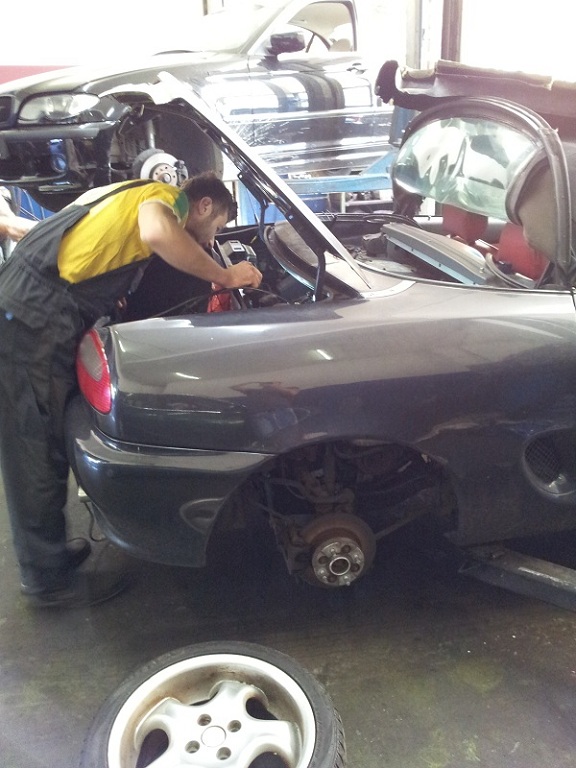

hab ihn mit Zylinderkopfdichtungsschaden gekauft.
fährt eig ganz normal nur das Öl ist bereits im Kühlwasserbehälter schon einmal sichtbar gewesen.

- Der Wagen ist schon auf der Bühne und wird behandelt; Zylinderkopf ist draußen und soll geschliffen werden.
ist das Planschleifen ein muss? die Jungs wollten das nämlich Manuell machen (zur info ich selbst habe kaum Ahnung)

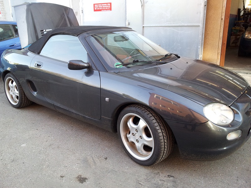

- ist ein gewisser Restkomfort nach einer Tieferlegung noch vorhanden? das Hydragas Fahrwerk scheint mir so schon ziemlich hart zu sein.
Ein Muss ist es nicht, kommt drauf an ob der verzogen ist. Wer macht das denn? Ich meine, wenn die noch manuell schleifen, und das auch können ... beim VVC ist das kein Kinderspiel, wegen der Hydraulikeinheiten.
Deiner scheint von den Fotos her schon recht tief zu sein, ist aus der Perspektive etwas schwer zu sehen, aber sieht aus wie meiner mit Tieferlegungs-Knuckles. Das heißt, bei dir wäre zu wenig Druck drauf, und dann wird die Federung härter. Lass mal ordentlich aufpumpen, dann merkst du den Komfort eines Hydragas-Fahrwerks richtig. Eine richtig gemachte Tieferlegung (nicht einfach Druck ablassen!) ändert daran nichts.

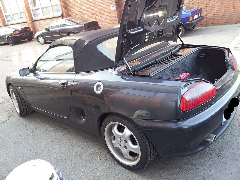

optisch finde ich das fahrwerk zu hoch..siehe neues foto
20121020_153503.jpg [ 203.68 KiB | 15922-mal betrachtet ]
MGT VVC
Mo 22. Okt 2012, 11:09
Beiträge: 5004
Beitrag Re: hochmotiviert geh ich ans Werk
wenn dir das noch zu hoch ist hast du ein problem
denn original höhe schaut so aus:
deiner entspricht im moment schon der höhe bei tieferlegung

der Vorbesitzer meinte er hat den Wagen wieder höhergepumpt,
da der mg beim vor-vorbesitzer noch tiefer war.
zwischen kotflügel und reifen darf nicht meine hand reinpassen..zumindest nicht auf der VA

MGT61 hat geschrieben:
Hochkant oder flach?
Genau so isses, Lazo :up:
Allerdings dürfen die Hydragas-Eier auch nicht weniger als 360 psi Druck haben, das mögen die auf Dauer gar nicht gern. Insofern geht das Spiel eben nur über kurze Rolllagerfüße (sog. "short knuckles", zu deutsch "kurze Knöchel"). Siehe hier bei Dieter.

so Die ZKD ist schon seit paar Tagen gewechselt und ich dreh fröhlich meine Runden :D :D :D

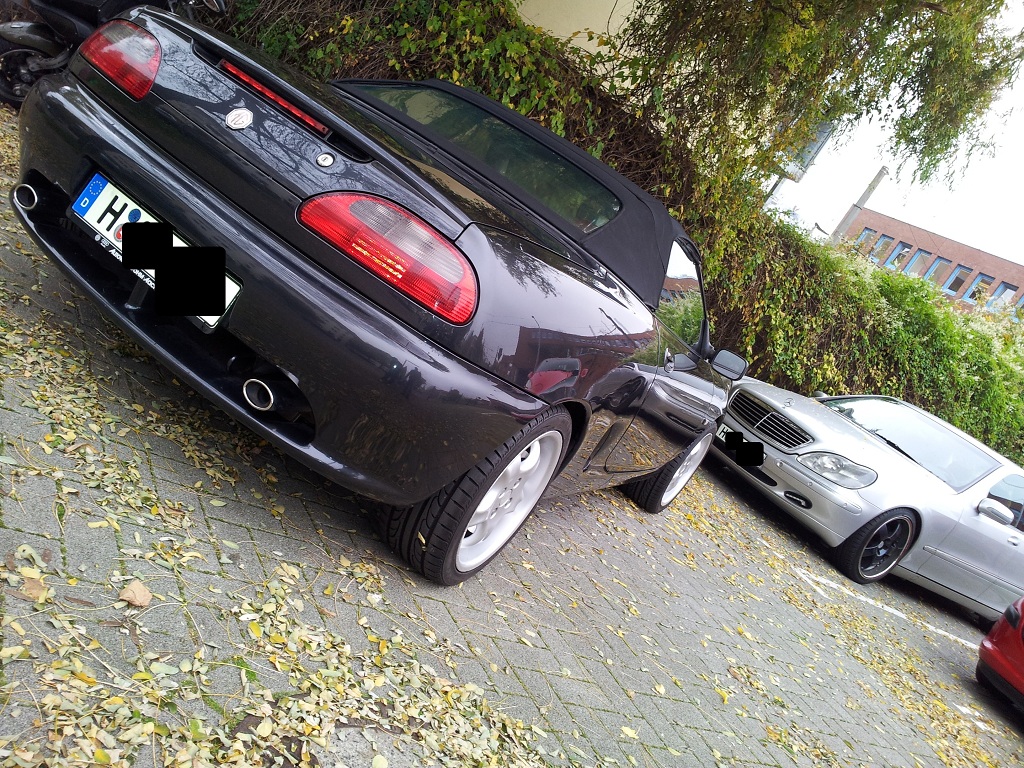

ich habe den Sensor für die Innenraumüberwachung immernoch nicht gefunden???wo steckt der denn auf der T-Bar ist nichts :S
wenn ich das Verdeck runterklappe, muss ich die zweite Stange so nach hinten drücken, da sonst das verdeck nicht weiter runtergeht. ist das normal?
so aufm plan steht noch:
- Kofferraum el. öffnen
- die Ausleuchtung der Straße ist katastrophal..entweder funktioniert eine lampe nicht oder diese H1 Lampen sind wirklich so schwach
also Xenon kommt warscheinlich rein oder etwas feines von Osram oder Phillips.
- Home Coming Modul
- ein hochwertigeres Soundsystem
- eventuell werden noch die Bremszylinder rot lackiert
