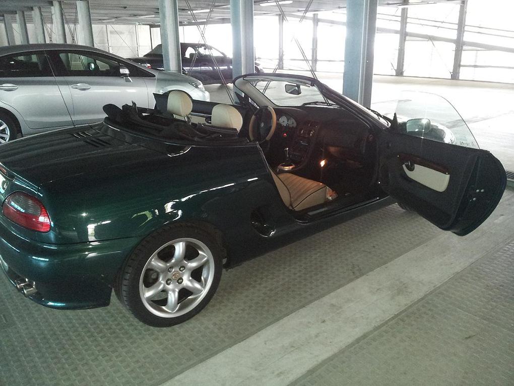

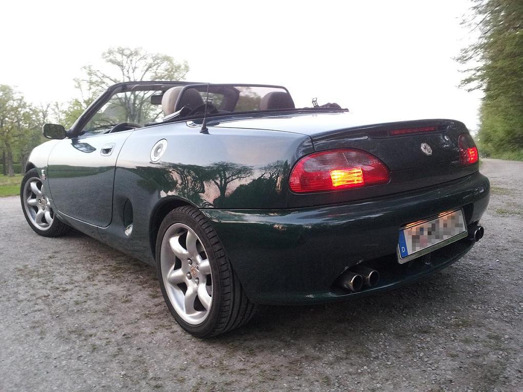

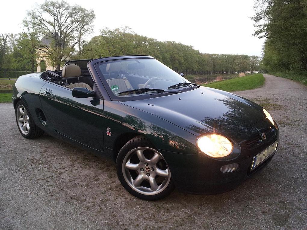

ich hab mich schon vor ner Weile hier bei euch registriert aber bislang hab ich noch keinen Beitrag verfasst.
Also, ich komme aus Hannover und habe einen MGF 1.8i MPI Bj. 1998. Ist mein erster MG, aber ich hab den Kauf bislang keine Sekunde bereut. Wirklich ein schönes Auto.
Ich war übrigens diesen Montag beim Engländer-Treffen am Zoo hier in Hannover und wurde von einem von euch angesprochen ob ich nicht Lust hätte hier ins Forum zu kommen. Ich hab leider den Namen vergessen...
Im Anhang mal ein paar Bilder von meinem Auto.

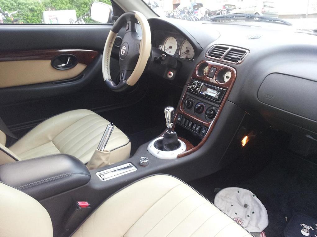

So wie der Wagen dort auf den Bildern zu sehen ist, ist er bereits das Resultat zahlreicher Umbauten.
Am Anfang stand ein ganz normaler MkI mit hellbeiger Lederausstattung. Guter Erhaltungszustand, 84.000 km, Motor nach ZKD-Schaden von Grund auf instandgesetzt bei ner Lotus-Vertragswerkstatt für über 2500 Euro. Lediglich die Klimaanlage funktionierte nicht (Expansionsventil kaputt), die Bremsen waren runter und ein paar Wasserschläuche porös.
Der Vorbesitzer hatte jede Menge an Chrom-Applikationen in dem Wagen verbaut, wovon nach meinem Umbau auf MkII-Mittelkonsole und -türverkleidungen der Chrom-Schaltknauf, Chrom-Handbremshebel, Chrom-Aschenbecher und Chrom-Zigarettenanzünder geblieben sind. Rimmerbros hatte vor ein paar Monaten ein Sonderangebot für fabrikneue Türverkleidungen, und da hab ich dann mal zugeschlagen (runtergesetzt auf GBP 38.00 pro Stück, von vormals über 250 GBP :P )... die Mittelkonsole ist von einem Gebrauchtteilehändler.
Außerdem habe ich mir aus England Metall-Tachoringe sowie Metall-Gurtführungen and den Kopfstützen und an der T-Bar kommen lassen.
Abgerundet wird dies durch Extra-Schalldämmung in den Türen durch Dynamat, Schalldämmung im Windschutzscheibenrahmen mit Schaumstoff (letzteres ist SEHR zu empfehlen, es reduziert die Windgeräusche auf der Autobahn sehr deutlich!!), sowie eine allerdings leider erfolglose Wärmedämmung des Kofferraums mit Aluminium/Glasfaser-Matten.
Vorne in den Türen habe ich Focal 165 V30 Zweiwege-Lautsprecher mit separatem Hochtöner verbaut (gabs letztes Jahr mal als Sonderangebot weit unter Ladenpreis) und dazu ein Kenwood BT-920 SD... eine zusätzliche Endstufe ist irgendwann mal geplant, aber das Kenwood bringt auch so genug Power mit...
Außerdem habe ich eine "Ambiente"-Beleuchtung gebastelt, die die Mittelkonsole ähnlich wie bei modernen Autos im dunkeln in ein sanftes Licht hüllt. Dazu habe ich, passend zu der sonstigen Innenraum-Beleuchtung, zwei gelbe Leuchtdioden (je 4300 mCd) in den Rückspiegel gebaut, und als Stromversorgung dient der Lichtschalter am Lenkstock. Die Helligkeit ist mit nem Drehpoti regelbar und ich hab nen kleinen Kondensator eingebaut damit das Licht beim ausschalten langsam runterdimmt ;)
Mittelfristig geplant sind noch ein Umbau der Kombiinstrument-Beleuchtung auf EL-Folie sowie ein Torsional Stiffness Kit. Das kommt aber alles frühestens nächste Saison...
